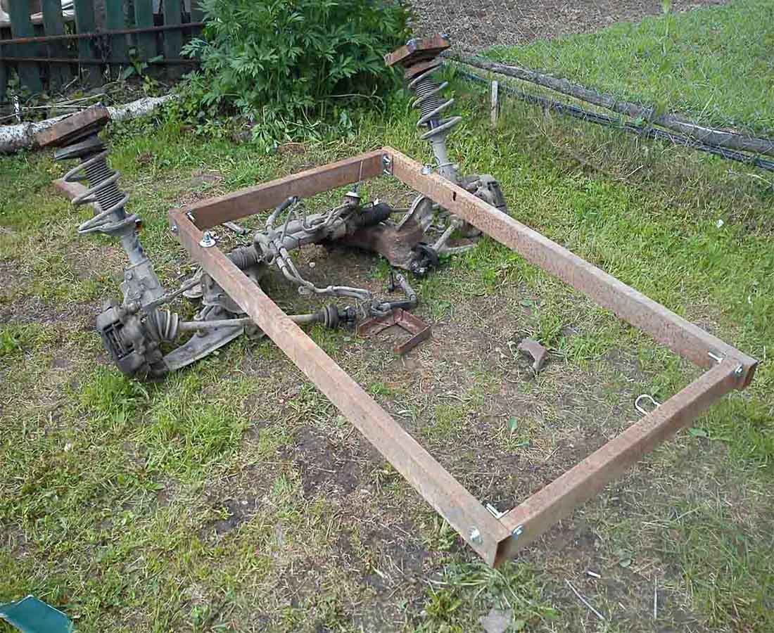

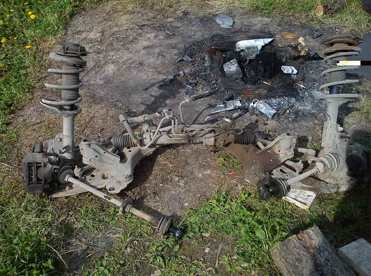

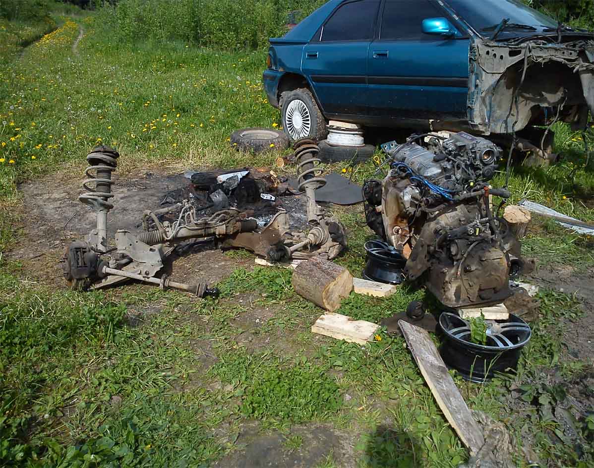

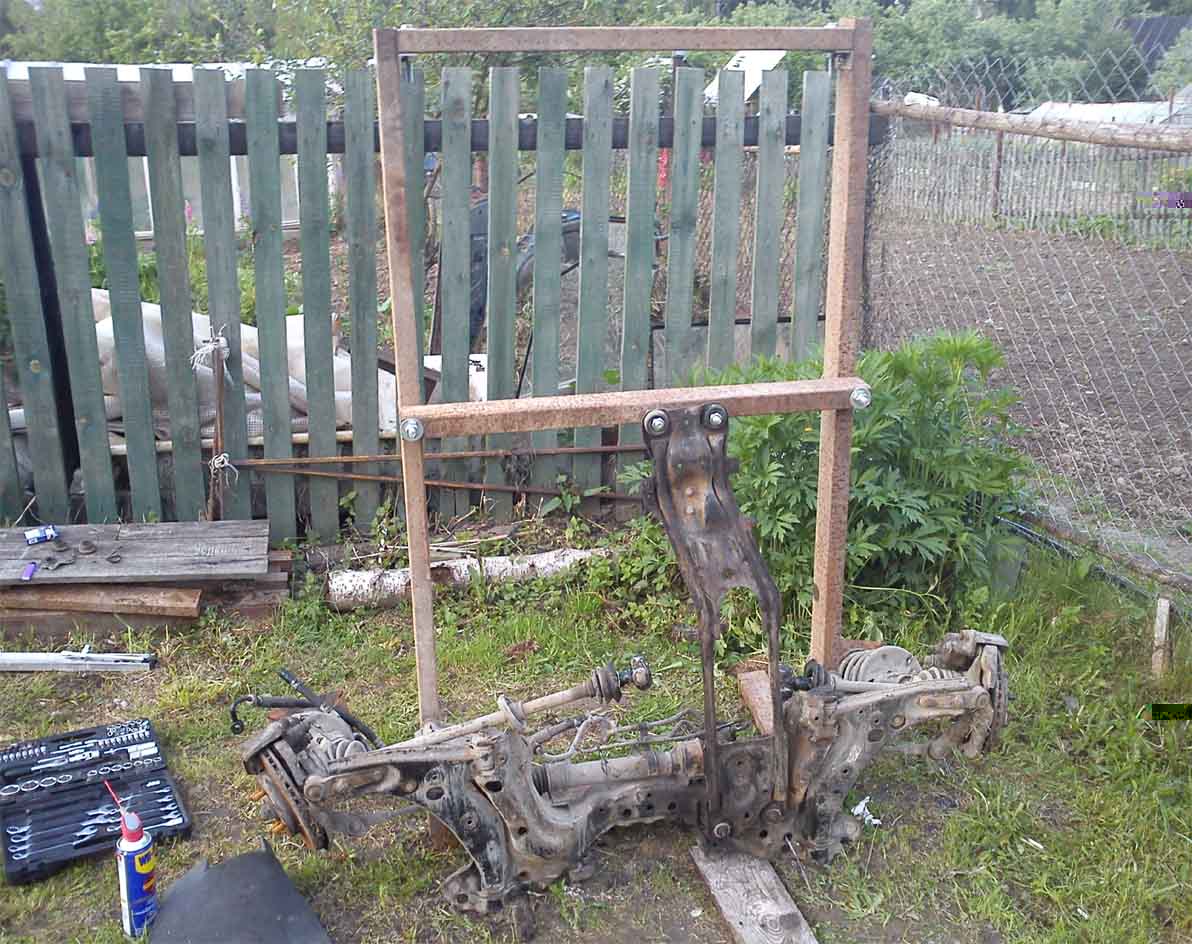

разборка
DSC00463-02.jpg [ 192.68 | Просмотров: 5779 ]
DSC00464-03.jpg [ 188.73 | Просмотров: 5779 ]
Комментарий к файлу: движка 1.8,103 л.с.
DSC00465-04.jpg [ 194.85 | Просмотров: 5779 ]

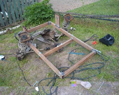

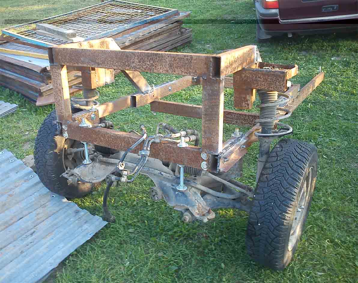

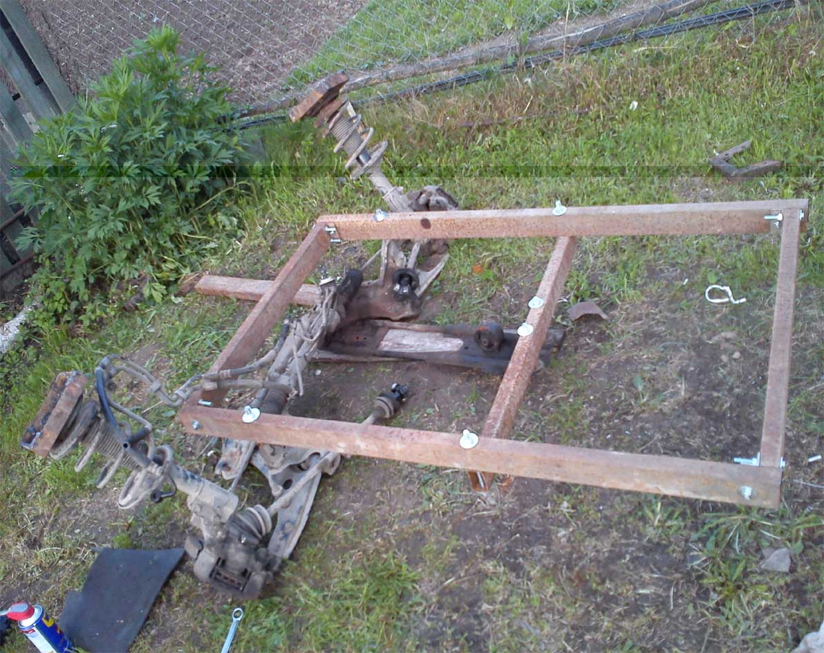

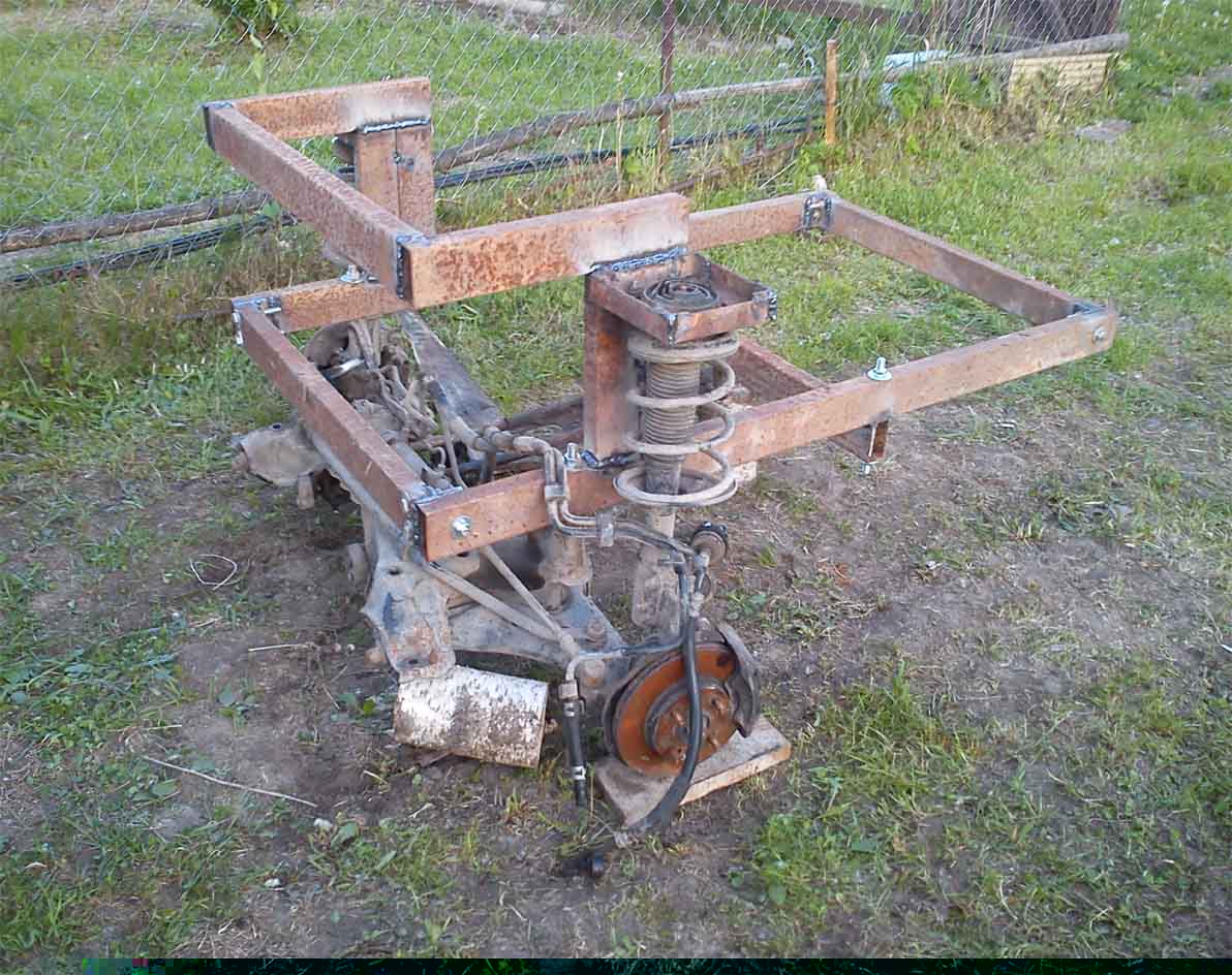

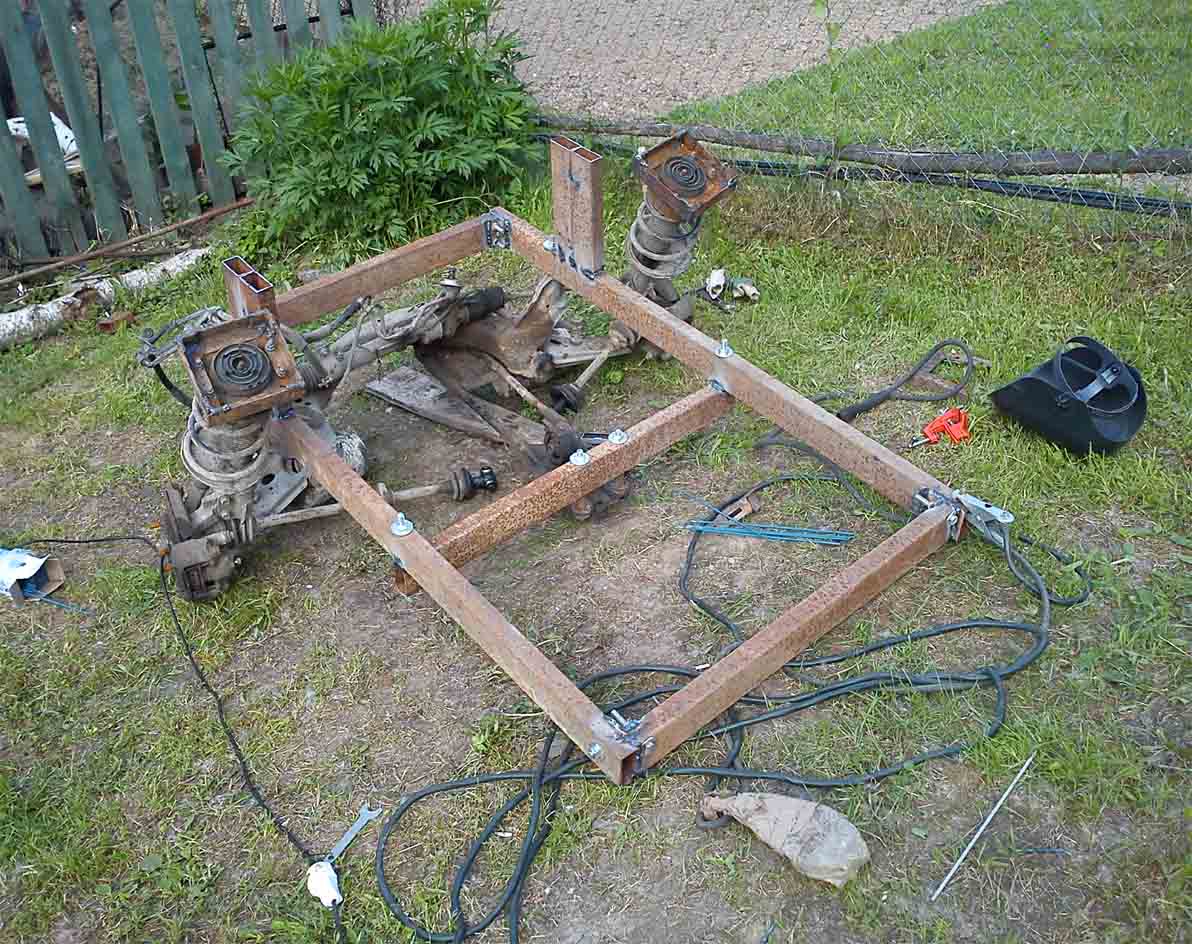

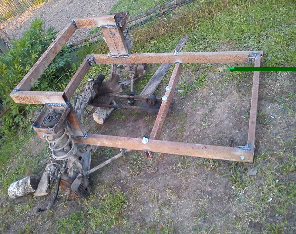

сборка основной рамы
DSC00466-05.jpg [ 189.66 | Просмотров: 5779 ]
DSC00489-06.jpg [ 153.11 | Просмотров: 5779 ]
DSC00490-07.jpg [ 189.74 | Просмотров: 5779 ]
Mazda 323F BG 1.6 B6 мкпп 91 г.(слепыш)-была
Mazda 323F BG 1.8 BP акпп 93 г.(слепыш)-есть
 Заголовок сообщения: Re: Что можно сделать из маськи? Мой вариант | мазда (mazda) форум
09 май 2013 10:54
Зарегистрирован: 27 окт 2009 18:08
Сообщений: 179

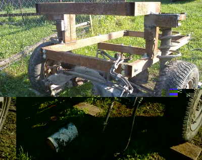

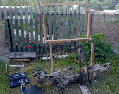

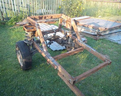

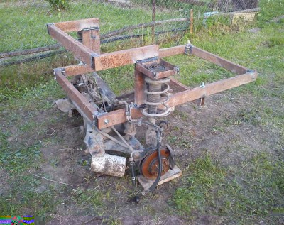

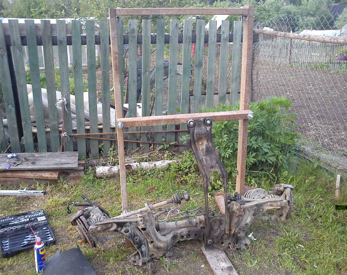

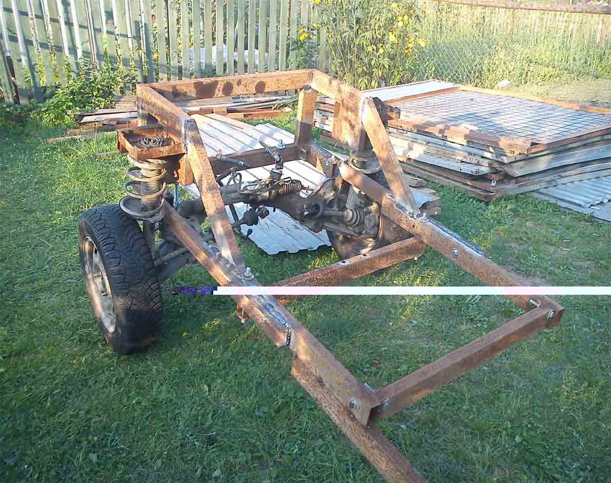

подрамник и стойки оставил от маськи,так меньше гемора с подвеской
DSC00492-08.jpg [ 185.77 | Просмотров: 5779 ]
DSC00493-09.jpg [ 156.48 | Просмотров: 5779 ]

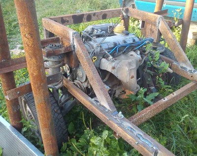

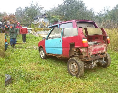

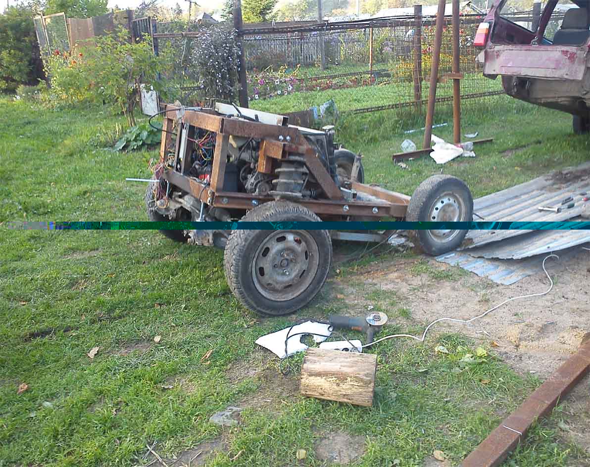

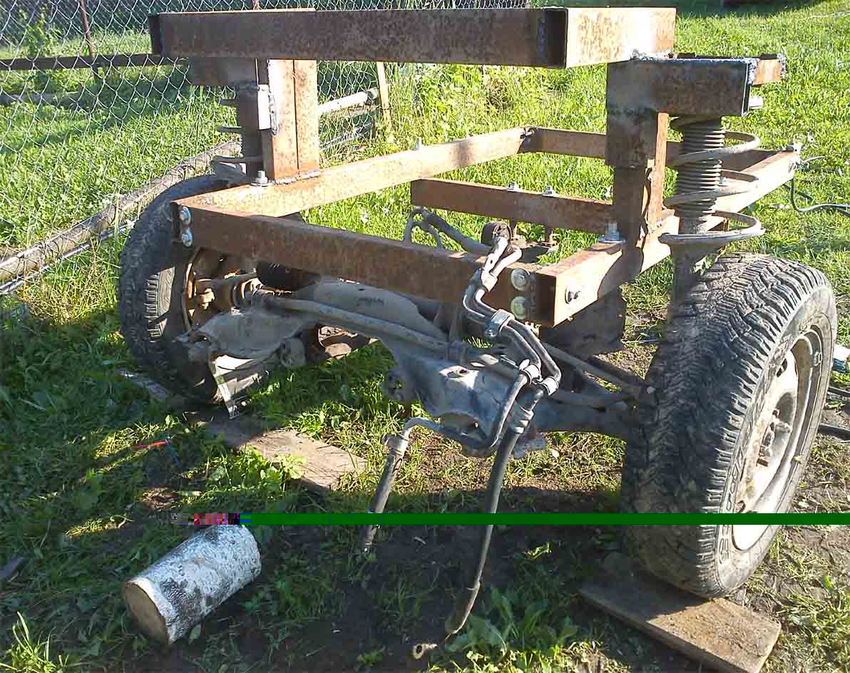

"Тележка" почти готова
DSC00494-10.jpg [ 147.14 | Просмотров: 5779 ]
DSC00518-11.jpg [ 196.63 | Просмотров: 5779 ]
DSC00608-12.jpg [ 134.31 | Просмотров: 5779 ]

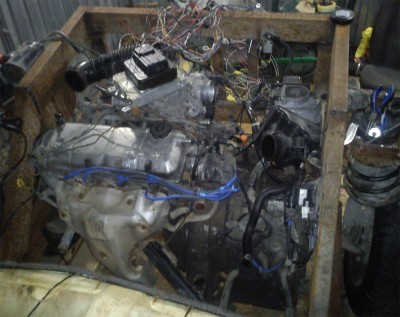

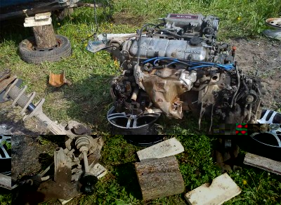

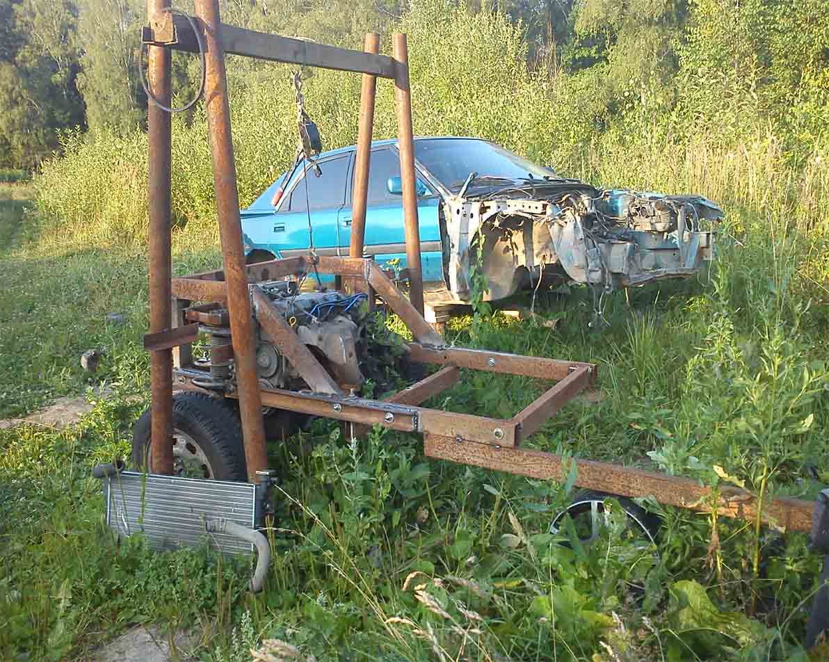

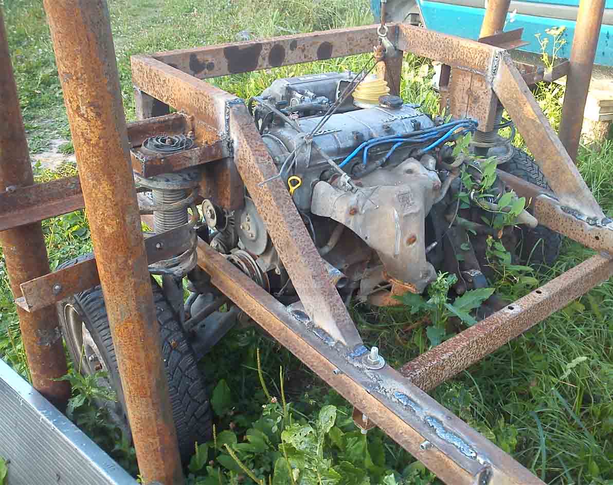

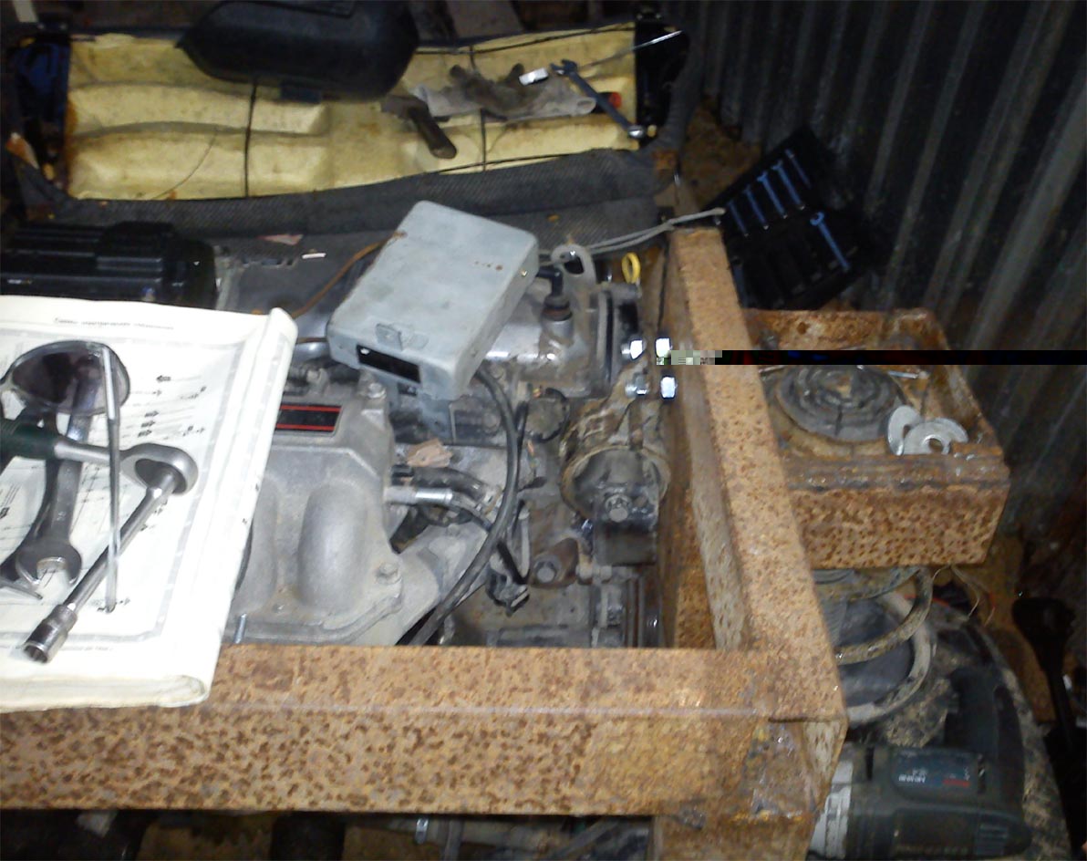

Теперь движка
DSC00609-13.jpg [ 117.56 | Просмотров: 5779 ]
DSC00611-14.jpg [ 175.29 | Просмотров: 5779 ]
DSC00612-15.jpg [ 120.85 | Просмотров: 5779 ]

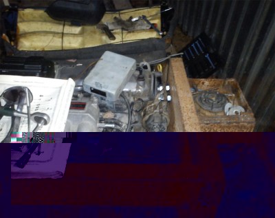

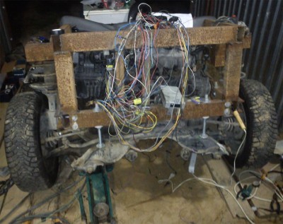

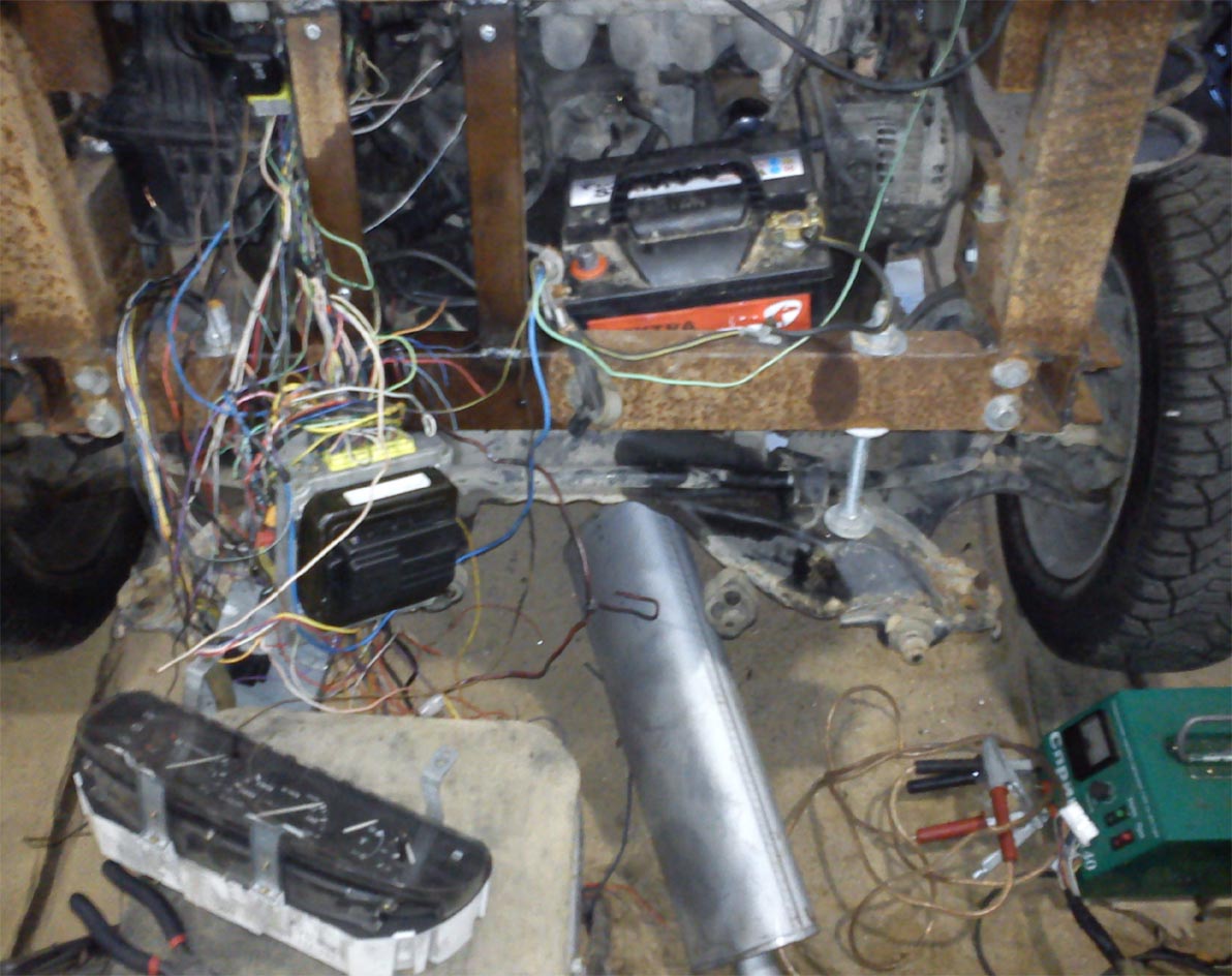

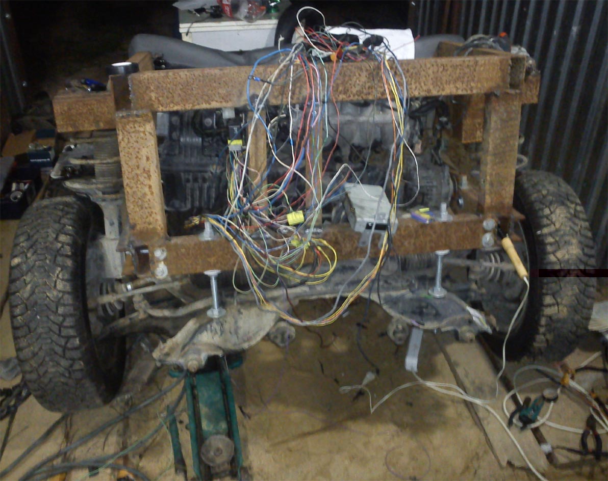

Подключение проводки движки и коробки (автомат). Тут проводку полностью укорачивал,делал без ключа зажигания,вместо него зажигание включается с брелка сигнализации
DSC00707-16.jpg [ 174.67 | Просмотров: 5778 ]
DSC00708-17.jpg [ 155.08 | Просмотров: 5778 ]
DSC00714-18.jpg [ 157.87 | Просмотров: 5778 ]

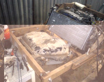

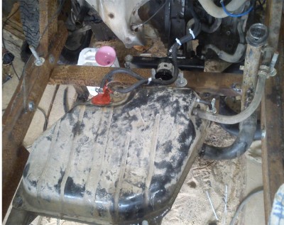

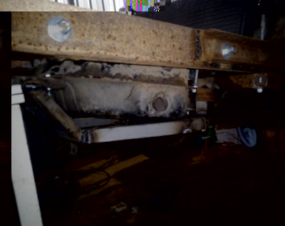

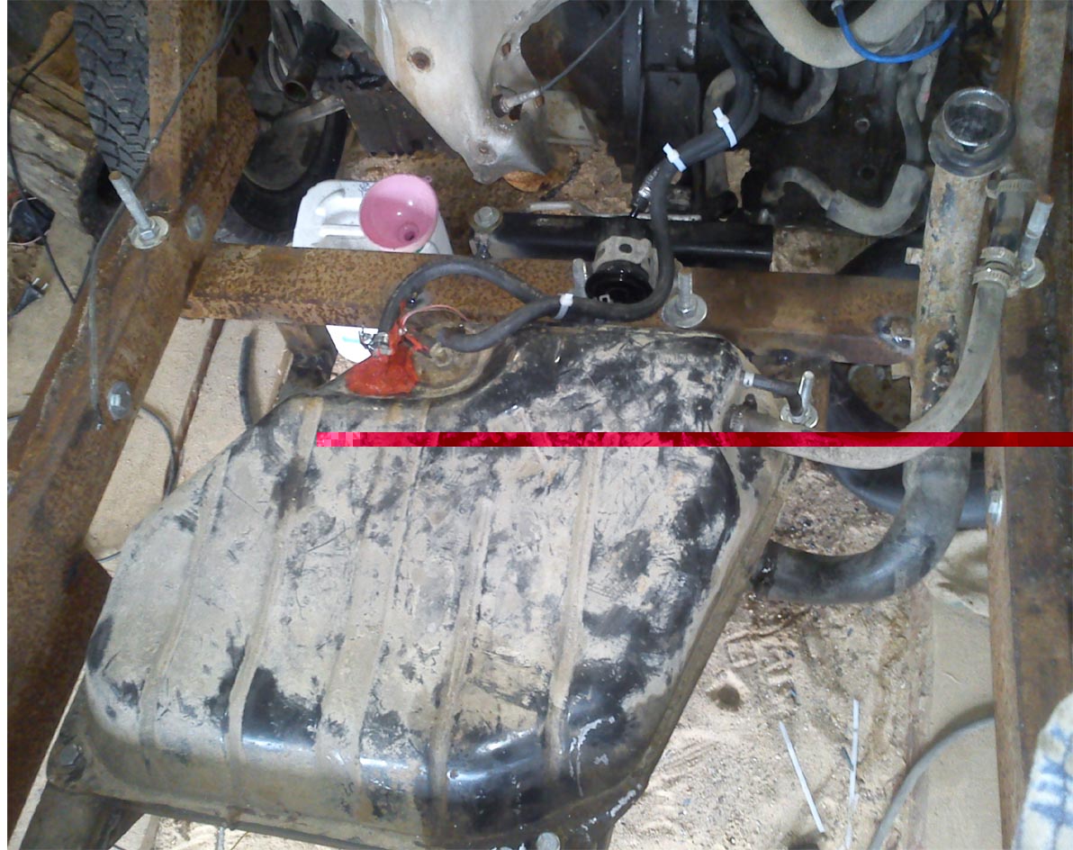

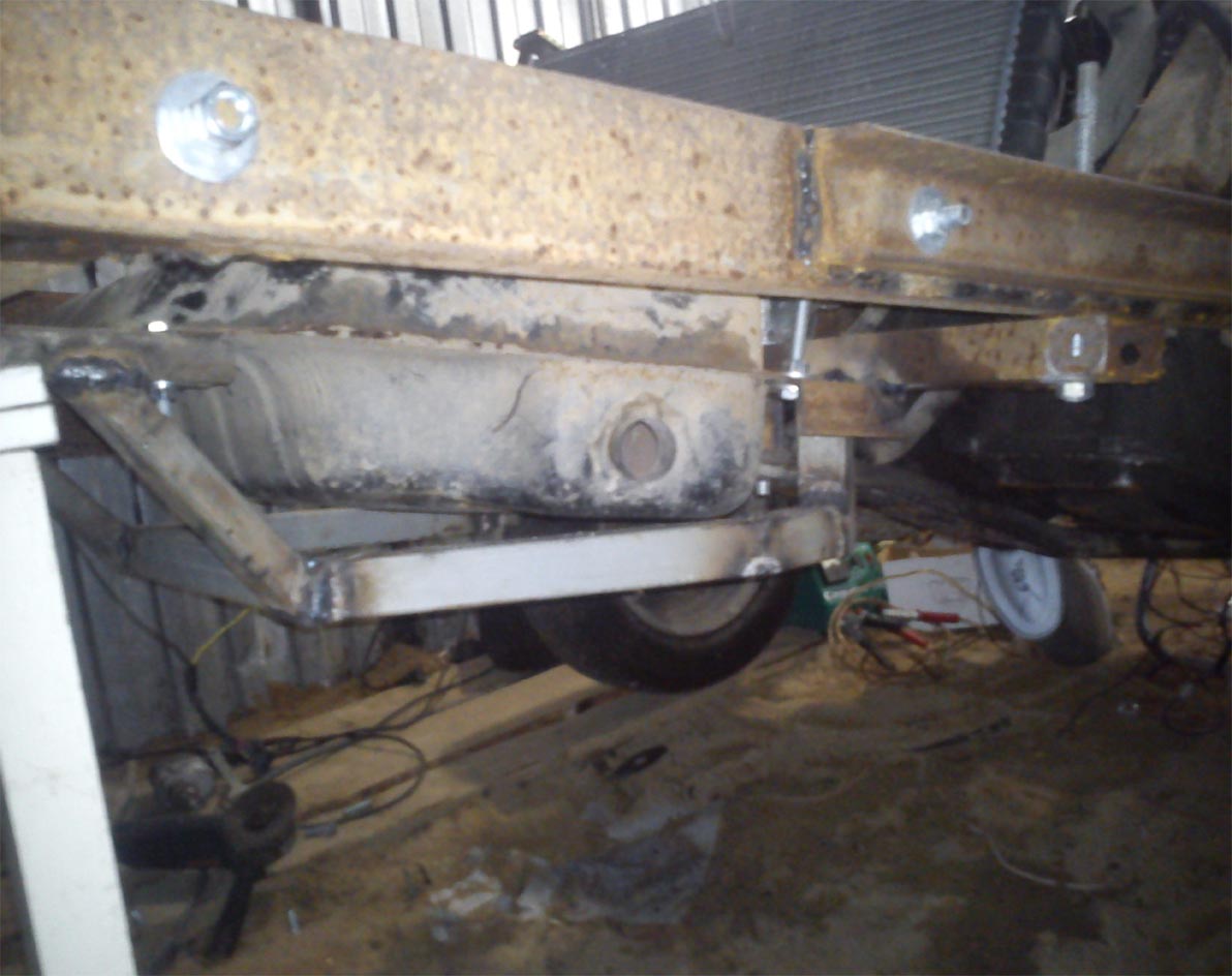

подрамник бензобака,бензобак кстати от оки,запарился встраивать в него бензонасос маськин
DSC00716-19.jpg [ 169.06 | Просмотров: 5777 ]
DSC00739-20.jpg [ 136.57 | Просмотров: 5777 ]
DSC00740-21.jpg [ 123.58 | Просмотров: 5777 ]

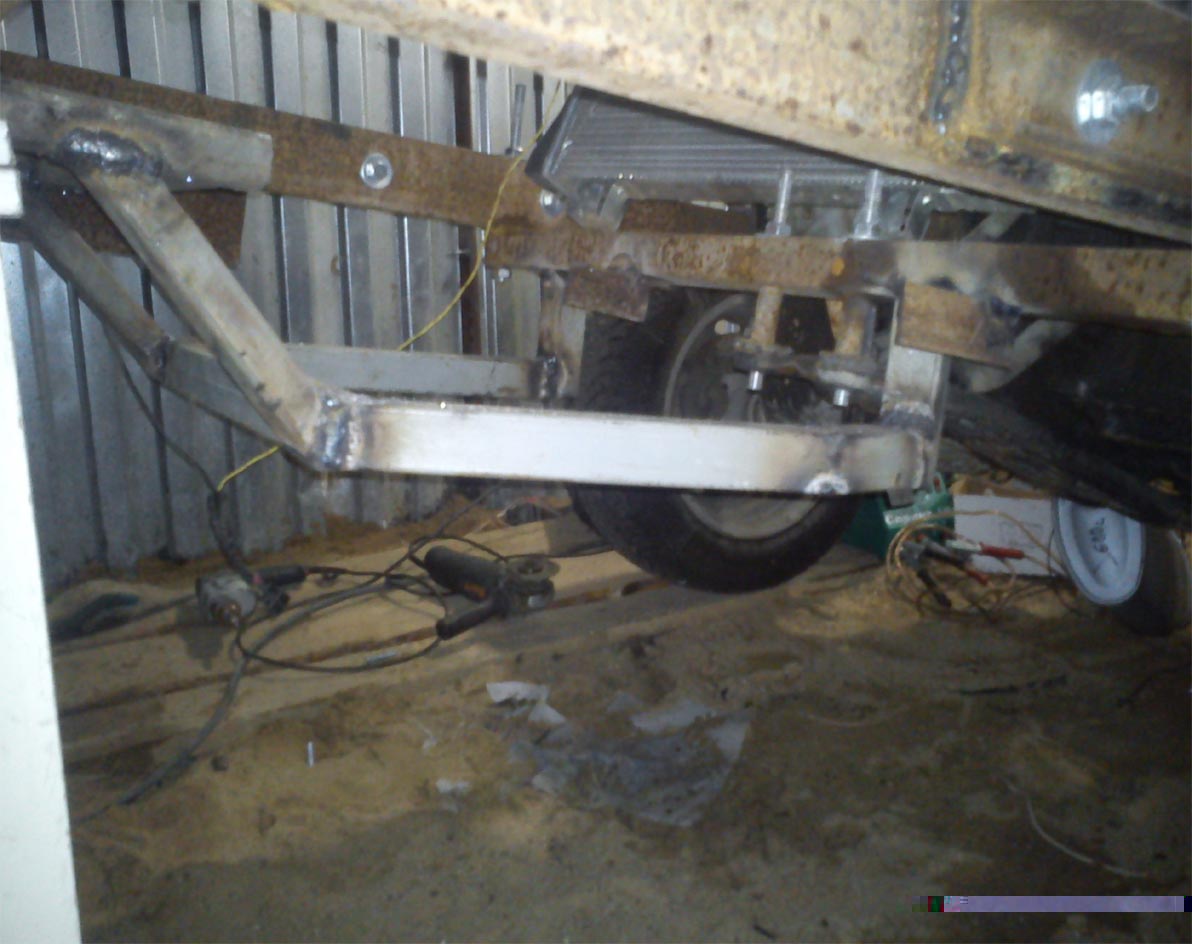

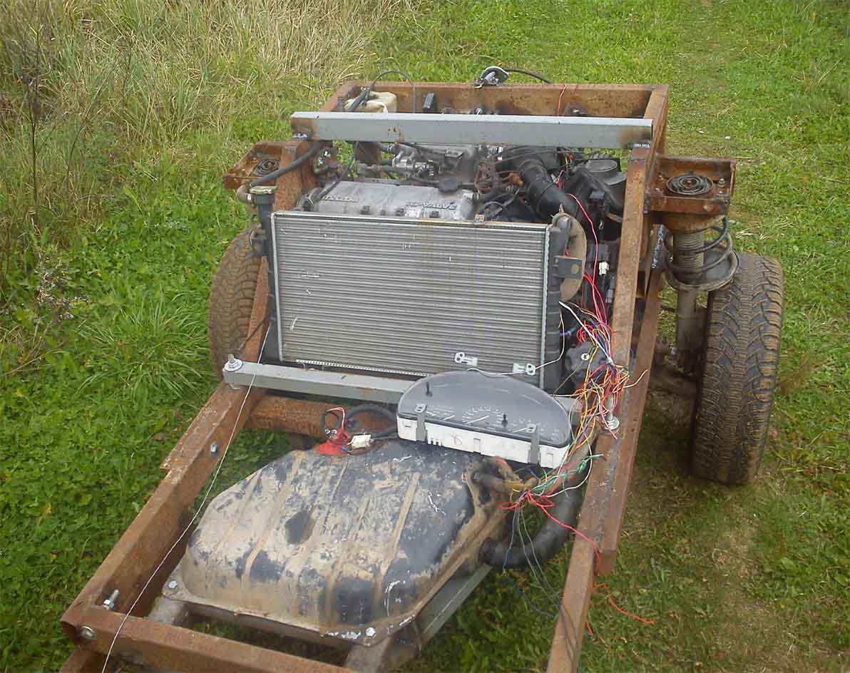

Бензобак,магистрали
DSC00741-22.jpg [ 147.35 | Просмотров: 5777 ]
DSC00742-23.jpg [ 117.71 | Просмотров: 5777 ]
DSC00744-24.jpg [ 193.58 | Просмотров: 5777 ]

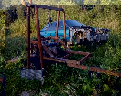

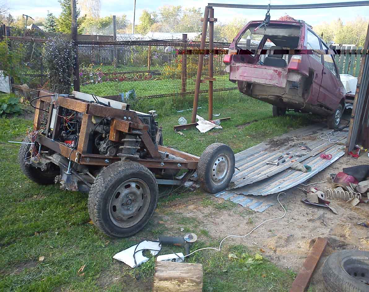

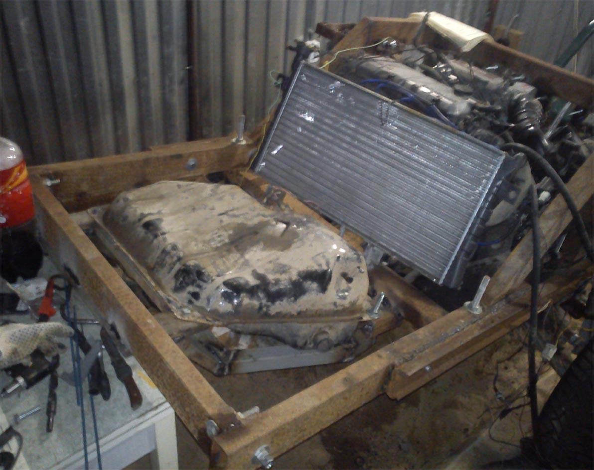

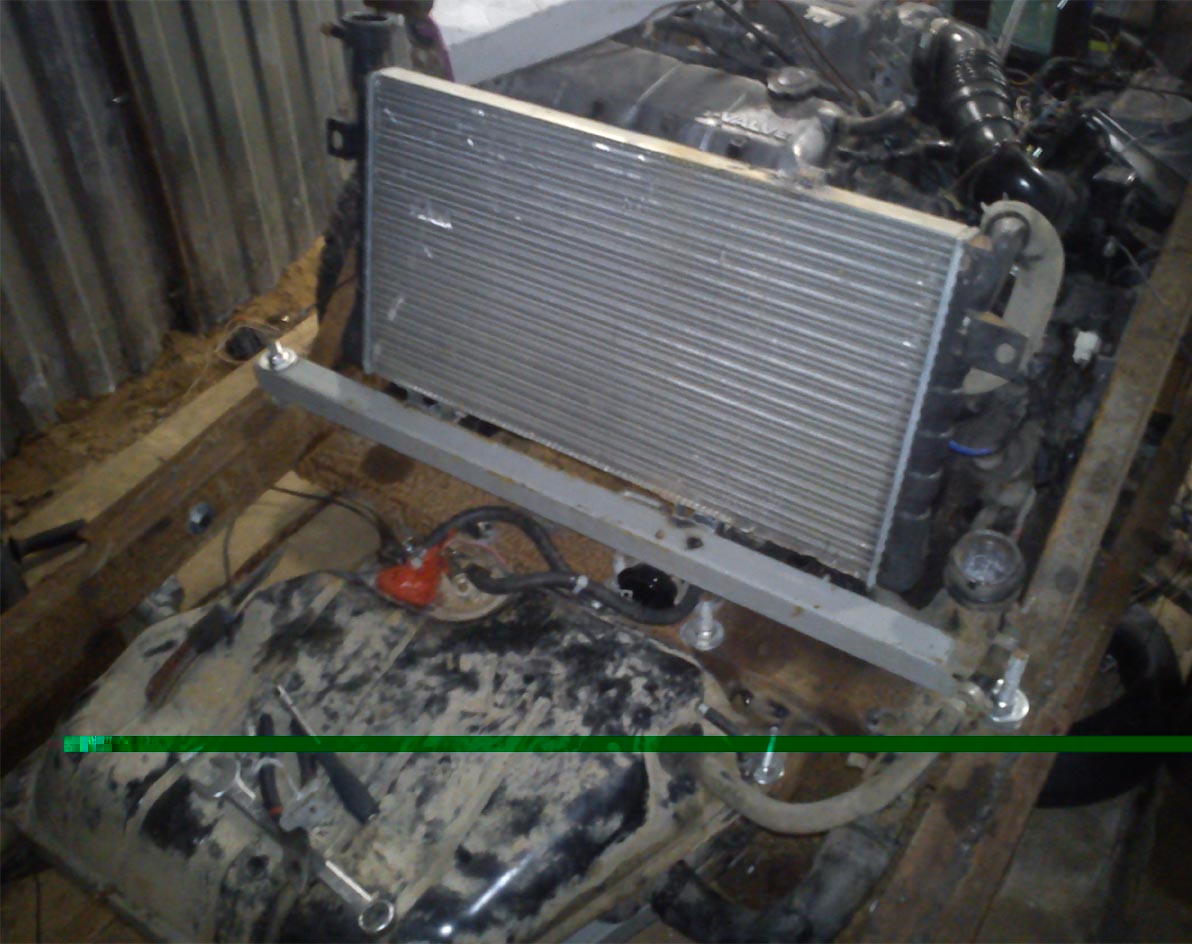

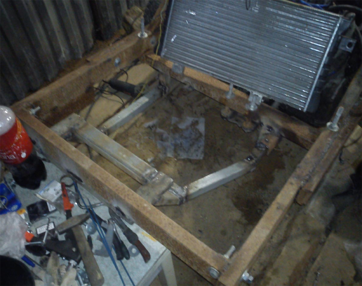

Крепление радиатора,и уже автономный прицеп готов
DSC00745-25.jpg [ 143.45 | Просмотров: 5777 ]
DSC00748-26.jpg [ 143.48 | Просмотров: 5777 ]
DSC00750-27.jpg [ 179.11 | Просмотров: 5777 ]

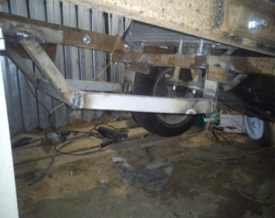

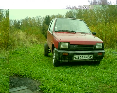

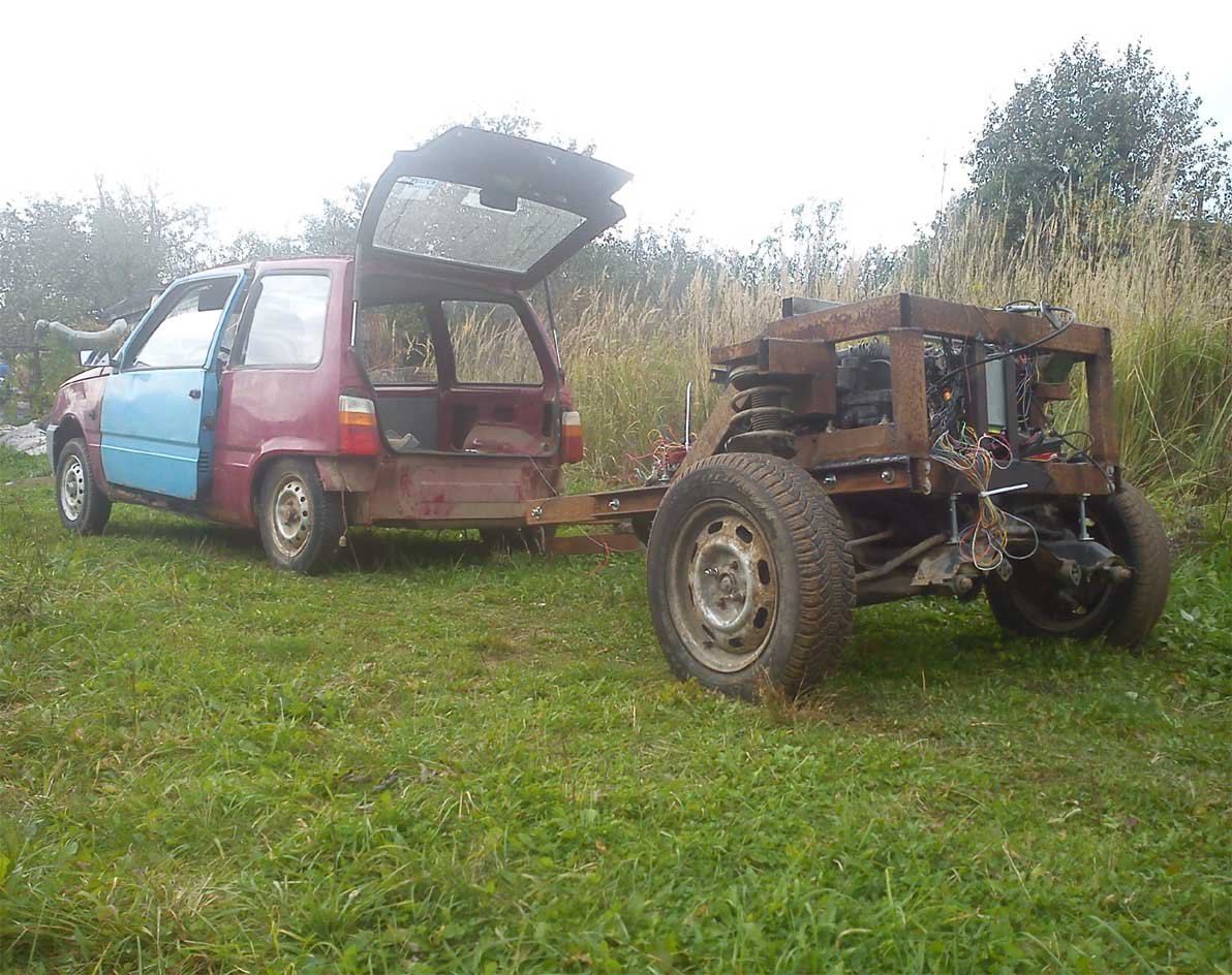

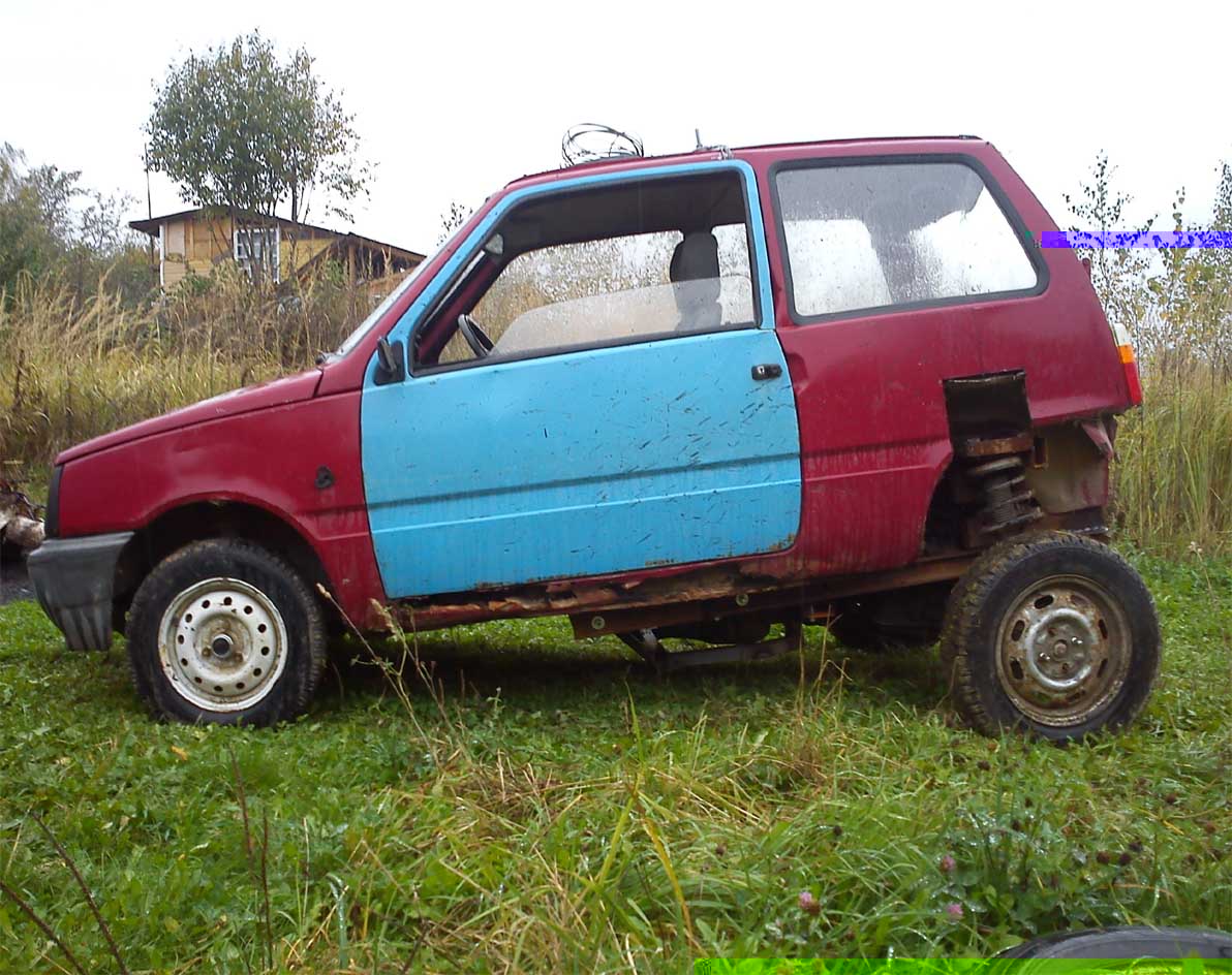

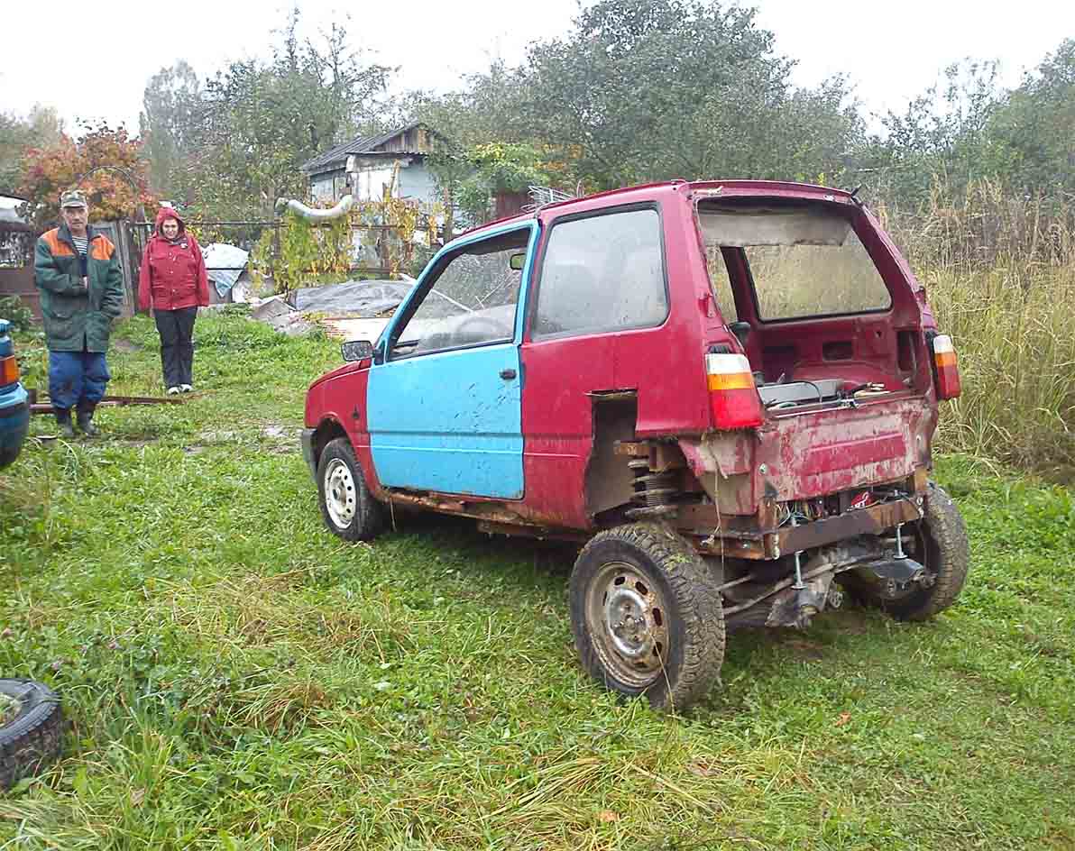

Сопряжение с окой
DSC00753-28.jpg [ 175.65 | Просмотров: 5775 ]
DSC00754-29.jpg [ 161.22 | Просмотров: 5775 ]
DSC00756-30.jpg [ 136.46 | Просмотров: 5775 ]

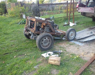

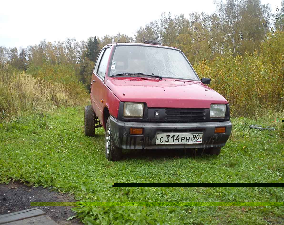

То,что получилось на данный момент. Впуливает зверски,но работ еще много: запитать задние тормоза,поставить вакуумник от маси,посадить переднюю подвеску на раму,может быть сделаю полноуправляемой рулевую (типа след-в след). В общем если будет интересно,то буду еще дальше выкладывать фото,по мере продвижения процесса
DSC00757-31.jpg [ 171.91 | Просмотров: 5775 ]
DSC00758-32.jpg [ 163.22 | Просмотров: 5775 ]

maks159 писал(а):
клево только какое у нее предназночение?
Хочу заднеприводный полноупровляемый проходимец,типа "багги". Неубиваемая рама,жесткая эксплуатация,для покатушек и хозяйства (сварю прицеп,дрова возить,песок,навоз и т.д.). Почему строю именно на маськиных агрегатах? Мотор,коробка-не прихотливы. Еще будучи мася целой,мыл заведенный движок из под шланга с хорошим напором,смело лил на вв провода,катушку зажигания,в общем заливал по-полной-хоть бы че. Коробка автомат прошла (ну и движок тоже) без капиталки 350 т. км. Коробка дергается,но работает безотказно. Поэтому не боюсь строить на маздовским агрегатах машину,которую буду топить в грязи поуши. Мозги мотора и коробки конечно разобрал,промазал герметиком и установил в в самом сухом и безобидном от среды месте.

Psychedelic_4um писал(а):
Хочу заднеприводный полноупровляемый проходимец,типа "багги". Неубиваемая рама,жесткая эксплуатация,для покатушек и хозяйства (сварю прицеп,дрова возить,песок,навоз и т.д.)...
Я, конечно, не большой спец в сварке, но от такого типа эксплуатации швы не разойдутся? Насколько помню
школу, для любых мало-мальски динамически нагруженных соединений используются болты или заклепки, дабы была
некая смягчающая нагрузки подвижность... А шов, он вроде как концентратор напряжений. Или я не прав?
Все ответственные узлы помимо сварки усилены болтами и уголками. Сварка здесь скорей для жесткости соединений
