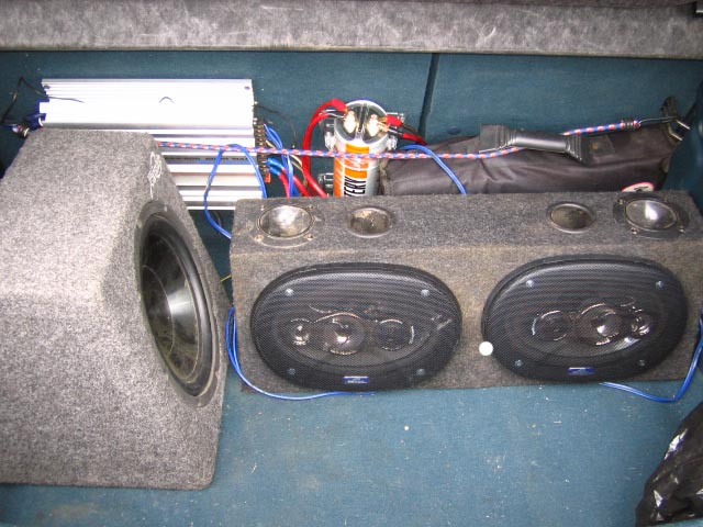

А вот так у меня ..
Жалко было полку резать под блины . Нашел вот такой подиум у дружка в гараже :D
И еще 4 колонки в штатных местах.
Вот только не могу понять почему блины срутся при большой громкости .. Настройками усилителя игрался ...
Усилок 4 канальный ...(2 канала на буфер + 2 на блины)

Так ты блины убери и освободившиеся каналы на передок пусти.А то у тебя вся музыка с зади.

А смылс на перед бросать? Точнее даже когда я просто добовляю басы на передние колонуи , двери не выдерживают .

На скока я понял ,4 колонки у тебя подключены от головы,а саб и блины от уся.

а что тут непонятного? Они правильно себя ведут,потому что не расчитаны работать в объёме.Любые элипсы- фри эир и должны работать на большой объём.Тот,кто их вогнал в коробку- безграмотный человек.Ну по крайней мере в области автозвука. :)

Так оно и есть !!! Вот для этого я и выложил фотки для критики!!

правильнее сказать-для жесткости динамиков...с блинами ето круто...не видел еще такого :) ))))...все мы учимся...
