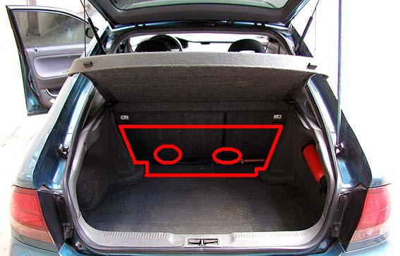

Вот есть такая идея установить перегородку из ДСП за задним седением, культурненько её обшить , так чтобы по цвету полностью совпадало с обивкой багажника и поставить туда два блина от Blaupunkt. Хотелось бы услышать ваше мнение?
.JPG
.JPG [ 37.16 | Просмотров: 2940 ]
06 авг 2006 16:47
ManKapGE, И что эти блины будут озвучивать? Багажник? :(
06 авг 2006 23:03
Сообщений: 186
Откуда: Татарстан
Ну я не знаю. :oops: А что если их в коробку засунуть? Или в коробы засовывают тока сабвуферы?
