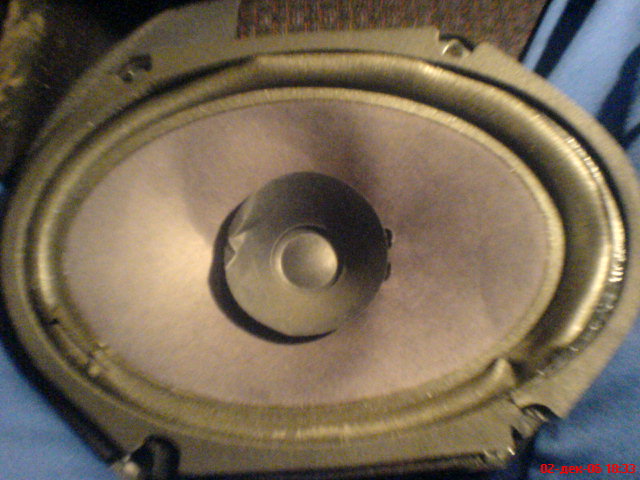

Машину купил так и ездил месяц на простой окустике ща поставил в гараж до весны :D Ща тоже занялся с устоновкой музыки .... Вытащил колонки а там :) такое ... Чудо времён 92 г ... НА задней полке стояли 5 * 7 колонки :) рваные уже .... Самое главно игри так что я не ожидал что они порваные ...
