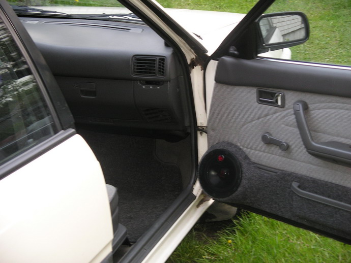

_ROSPIKE_, для тебя:
IMGP1835.jpg-1.jpg [ 95.6 | Просмотров: 3838 ]
