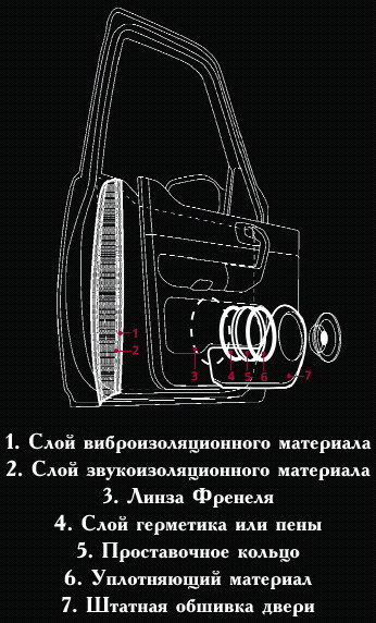

а вот про установку подиума в картинках
линза Френеля это уже понты.
достаточно напротив динамика на внешнюю поверхность двери поверх вибро налепить еще и шумку
2.jpg [ 57.88 | Просмотров: 4688 ]

так вот вместо непонятной штуки "7. штатная обивка" читать подиум.
тут видно кто-то описался, когда рисовал :smile: :smile: :smile:

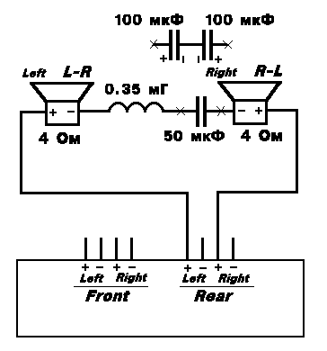

Парни, не забивайте себе голову. Кто-то выше оговаривался о схеме Хаффлера. Это - то единственное, что надо с тыла ( не считая саба). Высоких сзади просто не должно быть. Я просто вспоминаю советские времена, когда кроме как на заднюю полку в Тазиках никуда и не думали даже ставить акустику. Вот и хлобыздало все сзади. Правильно кто-то сказал: в концертном зале звук идет только с фронта. А саб сзади располагают по двум простым причинам. Во-первых звук ниже 150 Гц не локализируется ( нет ни переда, ни зада, ни лево, ни право). Низ не слышат, а ощущают. А во вторых, кроме как в багажник саб запихать проблемно.(по крайней мере 12-15")
А в задние двери в лучшем случае - оставить штатную, причем если двухполоска, то пищалку отключить. Или сделай проще - купи в задние двери дорогущие динамики, сделай качественно шумку дверей, посади назад двух парней или теток среднего размера (для звукопоглащения и ломания общей картины звука) и убедись, что все это было лишним.
Поэтому - только в полку и только для разностного сигнала. А для акустического изолирования от сабвуффера использовать с успехом штатные стаканы от среднечастотников из S-90. Лично я так и делаю. :mrgreen:

шас найду статью про схему Хаффлера - выложу ее или ссылку.
09 сен 2005 12:40
Тыловая часть звукового поля в машине должна быть именно добавкой к основному (т.е. фронтальному) звуку, а не давать самостоятельный звук. Целью подзвучки является добавить глубины и реализма звучанию основной (фронтальной) акустической системы.
Распространенное заблуждение, что сзади должна стоять мощная широкополосная акустика, является своего рода атавизмом того периода развития автостерео, когда наиболее подходящим местом для установки динамиков считалась задняя полка. До сих пор, надо заметить, многие автомобильные производители, не желая себя обременять компоновочными проблемами, неизбежно связанными с установкой качественной фронтальной акустической системы, ставят в штатном варианте в заднюю полку излучатели значительно большие по размеру, нежели установленные в передних дверях или панели приборов.
Простейший способ выделения разностного сигнала из двух стереоканалов - подключить тыловые громкоговорители между синфазными выходами стереоканалов. Тогда одинаковые для обоих каналов составляющие воспроизводиться не будут, а разность - будет. Такая схема получила название схемы Хаффлера. Ее реализация в автомобильной системе показана на схеме
Номиналы элементов фильтра подобраны для сопротивления динамиков 4 Ома (в рабочем диапазоне 400 Гц - 4000 Гц)
Конденсатор такой емкости, естественно, придется применять электролитический неполярный. Они у нас, с такими номиналами - редкость и, по всей вероятности, придется пойти на встречно-последовательное включение двух обычных конденсаторов удвоенного номинала, которых - навалом. Рабочее напряжение конденсаторов 16 или 25 вольт. Требования к катушке фильтра минимальные (в смысле сопротивления): можно применять провод вплоть до 0.5 - 0.6 мм, там витков-то - кот наплакал
Катушка L1 содержит 120 витков провода ПЭВ-2 1,0 и наматывается на оправке диаметром 25 мм (длина намотки 24 мм).
rear_hf.gif [ 3.89 | Просмотров: 4656 ]

А вот на счёт схемы этого затейника Хоффлера. Сейчас все автоСDолы на выходе имеют мостовой усилитель. С этой схемой получается будут воспроизводиться только положительные полуволны этого разностного сигнала. Или я неправ :roll: :?:
09 сен 2005 15:01
Stas_Ryga, в отличии от мостового включения фронт-тыл головы одного канала (левого или правого), где тыл инвертирующий (писал выше - для увеличения мощности и уменьшения искажений) при подключении по схеме Хаффлера как раз и задействуются плюсовые выходы усилителей обоих каналов тыла.
Если идет одинаковый сигнал по обоим каналам, то он не усиливается, а вернее вобще не проходит - т.к. на обоих выходах один и тот же сигнал - нет разности напряжений и динамик молчит. при появлении же независимого сигнала в одном из каналов (или же когда он ослаблен в другом канале) в этом канале образуется разность потенциалов с другим каналом и последний временно вытупает для первого "массой" ну или упрощая минусом. от полярности волны сигнала здесь не зависит - меняются ролями и все.
Чем больше соответсвенно стереобаза (разделение каналов) тем больше эффект.
При моно записи динамик будет просто молчать.
В принципе - с учетом что современные усилки все мостовые - можно по идее использовать и минусовые выходы усилителей.
