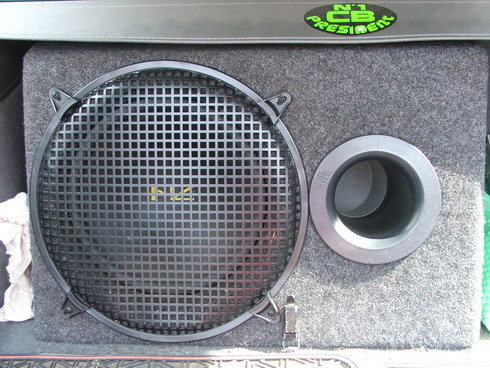

Поскоку у меня Херц я бы и второй раз брал бы тока его. :good: :good: :good:
DSCF1611.jpg [ 93.41 | Просмотров: 3952 ]

Al Capone, у меня была голова hertz es 250 в корпусе с фазоинвертером,саб хороший мягкий,мне кажется его стихия это интсрументалки,рок и.т.д у друга стоит в цивике es
300 в ЗЯ играет лучше чем 10ка,а сейчас у меня polkmomo 12шка в закрытом ящике мне бас больше нравится чем херцовый,глубже он как-то.алпайн мне кажется не стоит брать,сабов хороших у них не много
