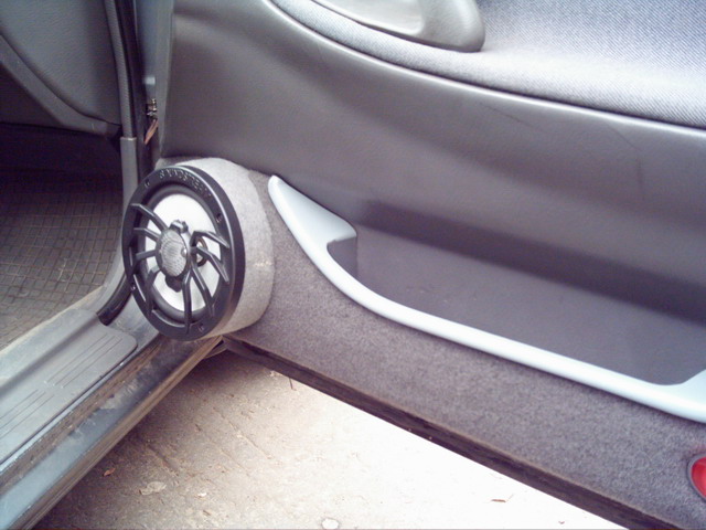

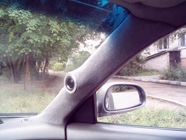

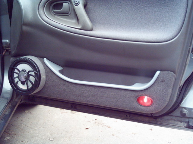

Вот на днях поменял фронт,стояли в штатных местах DLS 457,поменял на Soundstream LS60C 16 см,компонентные.Под них сделал проставки и переделал подиумы,а твитеры поставил в стойки.
GDSC0005.JPG [ 90.76 | Просмотров: 3353 ]
Комментарий к файлу: Вот так стоит мидбас
GDSC0004.JPG [ 87 | Просмотров: 3352 ]
Комментарий к файлу: А так стоит твитер
GDSC0003.JPG [ 106.13 | Просмотров: 1980 ]
