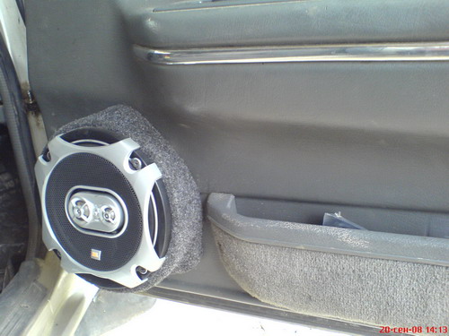

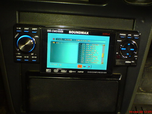

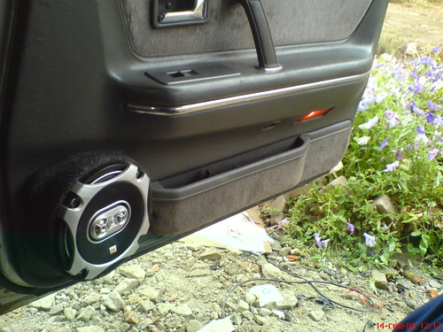

Сегодня начал апгрейд музычки,поменял голову и фронт врезал в двери,уже стало веселее:
DSC00009.jpg [ 58.59 | Просмотров: 4750 ]
DSC00012.jpg [ 89.08 | Просмотров: 4744 ]
DSC00651.jpg [ 59.1 | Просмотров: 4615 ]
Так господа GDшники,консультирую как правильно испортить дверную карту! :D

Ну не совсем правильно,но и так сойдёт.
 Заголовок сообщения: Re: Звук в автомобиле | мазда (mazda) форум
14 сен 2008 17:36
А можеш прокомментировать пожалуйста.
Просто физически удобно расположить там,а двери резать мне стало жалко,вроде-бы аккустического рукава хватает,головки не пердят,может из опыта что подскажеш?
15 сен 2008 21:25
не хочу в очередной раз всё заново писать и объяснять.Это надо видеть вживую.Где то была фотка как у меня сделано.Не идеально конечно,но как то где то близко к этому.Кратко- динамик надо разворачивать в сторону зеркала заднего вида,ну и конечно слушать.А в таком варианте как у тебя могут быть переотражёнки да и звук весь идёт в ноги.Если сидят впереди двое,то картина разрывается и каждый не слышит динамик у соседа.В результате получается полная ерунда.Вообщем..............ну это долго.Для хорошего звука надо......много знать и уметь. Вот.
+1

Господа! я всегда отншусь с уважением к грамотным специалистам своего дела,по сему развернул наклон как у NostromO,порезал болгаркой дверь,в результате улучшилось наполнение звуком салона,за что спасибо,но я не мелофил слушаю FM и mp3.А что скажете о голове?Скажу сразу выбирал в м-видео из кетая в ценах от5000 до 15000тр на свой слух, из этой модели эта третья,которая меня устроила,слух у меня технический,позволяет определить искажения тапа "ступенька" и "обрезание" в силу моего образования,а JBL звучали лучше всех из стенда.

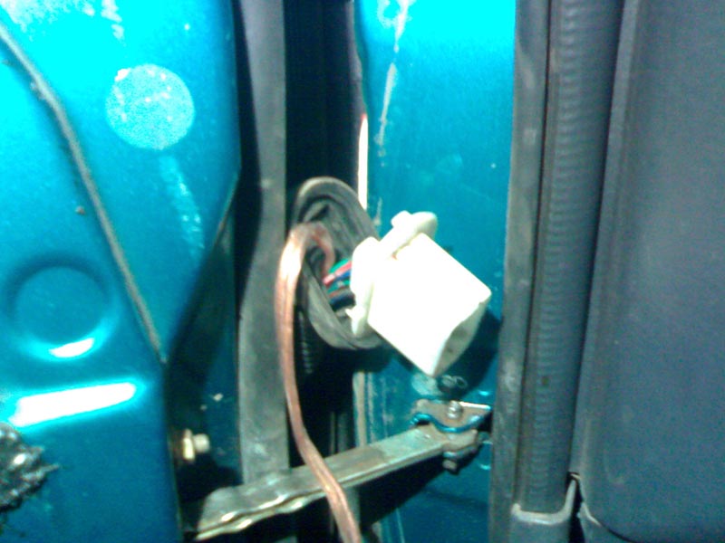

Дотянул провода из двери до колодки! А вот что дальше делать!? Ту часть колодки которая в кузов встроена я достать не могу. Вот думаю там по центру есть пустые контакты может их таво просверлить просто и провод так провести!?
Других вариантов-то и нет,конечно может существовать такой разъём,только где его найти? :)

Да конечно сверлим и протягиваем провод.
