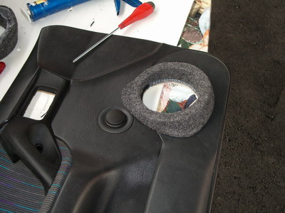

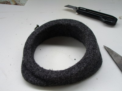

Вот вам бюджетный вариант НЧ части фронта - зато все по науке.
Полную виброизоляцию не делал намеренно. Это утяжелило бы дверь килограмм на 20, не считая новых динамиков с подиумом, и все на старые петли :smile: :smile: :smile:
К тому же ставить 200 ваттный усь не собираюсь, и слышат ли на улице что играют - по барабану.
Зато озаботился шумкой двери и устранением стоячих волн в двери и салоне. В двери - наклеена шумка напротив динамика. В салоне - развернутые на МКПП подиумы с жесткой установкой.
Мой pentax всегда со мной - так что любуйтесь!

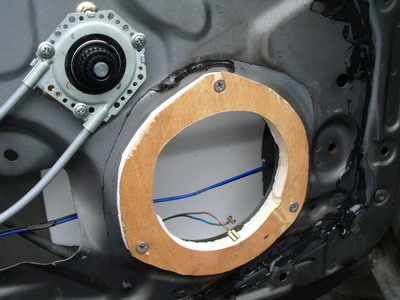

Комментарий к файлу: Проставка из фанеры толщиной 10 мм прикручена к штатному мету динамика (штатное место нестандартное 16.5 см динамик не лезет ну ни как)

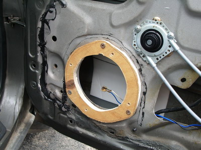

Комментарий к файлу: то же на другой двери. проставка прикручена через прокладку из шумки.

Комментарий к файлу: подиум под 16,5 см динамик. Пока оптянут карпетом. Надоест - найду двурастяжимый винил и перетяну.

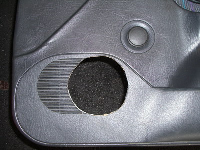

Комментарий к файлу: отверстие прорезается электролобзиком по размеру внутреннего отверстия подиума. оставшаяся часть штатной решотки заклеивается изнутри куском МДФ 4 мм

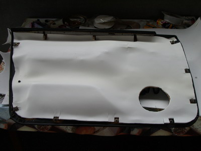

Комментарий к файлу: тыловая сторона панели двери с наклеенной шумкой.

Комментарий к файлу: подиум смазывается силиконом и прикладывается на нем к подиуму двери. если после нанесения силикона немного подождать, то он приклеивается и можно свободно переворачивать и прикручивать подиум четырьмя шурупами к панели.

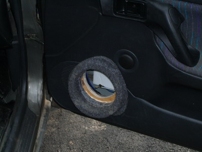

Комментарий к файлу: обивка двери навешена на место. через отверстие подиума видно проставку и кусок шумки для нейтрализации стоячих волн. В подиуме просверлены четые сквозных отверстия и через них черными шурупами (как для гипсокартона) прикручено намертво через проставку к

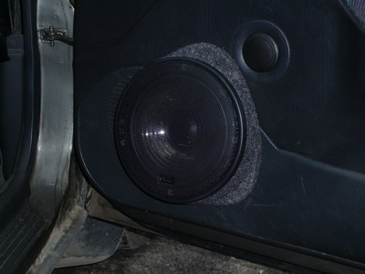

Комментарий к файлу: и вот он - итог усилий выходного дня акустика на подиуме в жестком закреплении и герметизации. ориентирована на ручку МКПП. Звук... Звук появился! Низние прут! Эх не успел пищалки прикрутить новые...

продолжение коментария к фотке "IMGP1129_изменение размера.JPG" - не влазит мля. :sniper:
подиум прикручивается через панель и проставку к металлу двери. черные шурупы лезут в металл сами. дрелью весело - а отверткой с небольшим усилием, но зато контролем усилия затяжки.

Serge, можно сделать подиум с карманом. твой карман пристегнут к обивке как конструктивный элемент. его можно снять и поставить подиум со свом карманом. сделать можно из стеклоткани и эпоксидки или из фанеры.
для ТАЗов есть готовые, но на Фортуне, поговори с народом - дадут телефон мастера. он стелает любой формы. выйдет 1500-2000 за комплект в зависимости от материалов.
про карпет - без динамика глаза режет. а когда поставил динамики - удивился. когда сидишь внутри, карпет идет под цвет обивки пола и абсолютно не раздражает.
