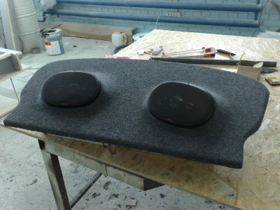

Парнни, а я себе полку сделал
03122009697-001.jpg [ 141.15 | Просмотров: 4856 ]
03122009698-001.jpg [ 126.73 | Просмотров: 4856 ]

Kosei На вид качество супер, написал бы из чего и как делал? Единственное угол наклона динамиков, они по идее что, с подиумом, что без, строго вверх смотрят, может резонно было под наклон замутить, в сторону салона, а так получается отражение от стекла заднего. Но сделано четко :good:

Я чуть позже выложу отчет, нэт не пашет, но у меня мало фоток. А наклоны есть.

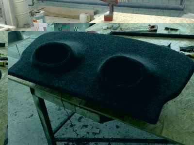

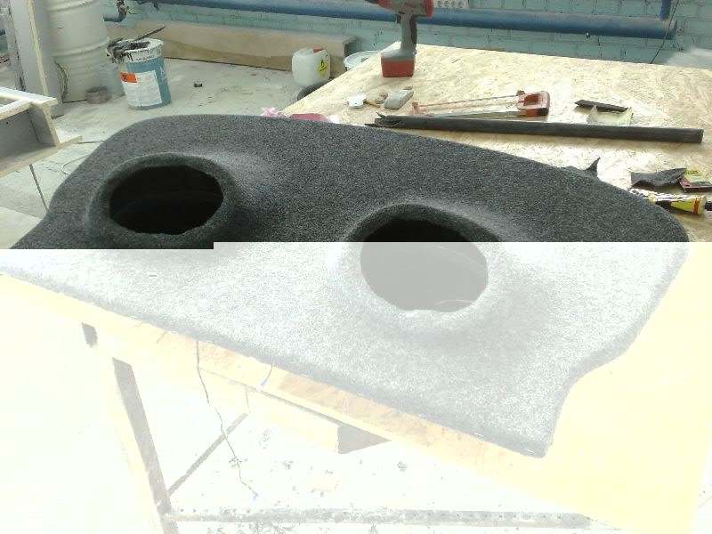

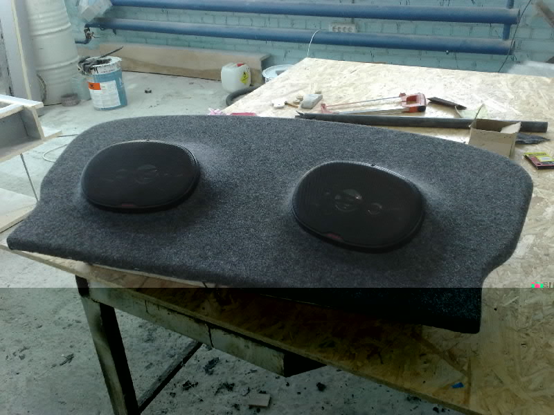

А вот и о полке. Я взял ламинированный лист ОСП 22 мм, приложил полку родную и обвёл её. То, что получилось выризал. Потом опточил края полки с лицевой стороны. Вырезал отверстия, там где потом бдут стоять калонки. Сделал с низу полки коробки для обёма. Выризал овалы под колонки и начал мостырить уклон какой мне нравится, потом всё это закрепил. Взял тканнь по плотней, степлер и начал степлиром пробивать сночало овал, а потом растягивая к полке, придавая форму подиму, потом отрезал лишнее. Когда всё сделал, то прпитал ткань полеэфирной смолой, можно эпоксидкой, и дал высахнуть. После положи ещё 3 слоя стеклорагожю. После того как всё высохнит, выравниваем все неровности шпаклёвкой
Пототом когда всё вывел, приклеил корпет и всё
Теперь радуюсь музыке.

Осп 22 мм - не тяжёлая получилась ? + динамики ? Выглядет просто здорово :good:
