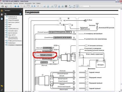

ak84 модель магнитолы напиши

Магнитола алпайн 9880r
антенна штатная проводка проложена штатная...
Я полагаю на магнитоле нужно найти этот провод, тот что отвечает
за выдвижение антенны, и подклшючить к нему провод управления от антенны.,
не могу понять какой именно это провод, в фишке их что-то
слишком много. по моему разумению отвечать за все должны три
из них, питание, масса, и тот самый провод управления.
вот как из всего жгута их вычислить?

Сообщений: 681
плохо в инструкции ты искал :evil:
_____.JPG [ 25 | Просмотров: 3880 ]
из магнитолы синий провод, штатный провод либо чисто голубой, либо с белой полосой

Сообщений: 681
ak84
Питание и масса уже есть на антене штатно, не заморачивайся. Твоя задача найти управляющий провод и подключить его к магнитоле.
