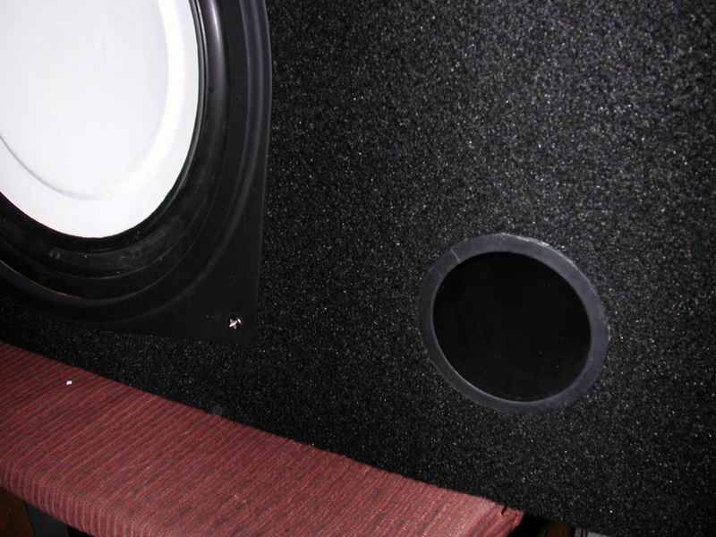

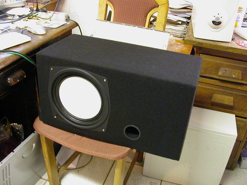

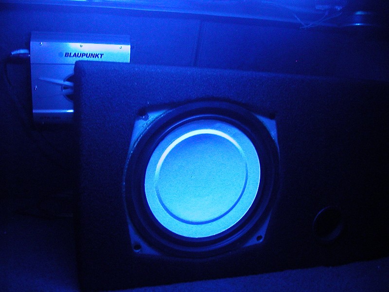

Хочу похвастаться сабом 8)
Динамик 75 ГДН-4
Корпус Амфитон 35 АС-027
1.5 метра квадратных ткани
Поллитра клея "Титан"
Флакон белой краски DECO LAK
Все ето дело раскачивается усилком
Blaupunkt GTA 250
Вот так езжу,и немогу нарадоваться
В сочетании с неоновой подсветкой багажника,смотрится улетно :Yahoo!:

ex3mer, Уже поздравил в другой теме :D . Нормально, и сделал сам, что еще приятнее....

Спасибо 8)
Тока вот динамик слабоват,обдумывется вариант покупки чего-то помощнее :evil:
Но лабает супер,базарные Магнаты и Маки отдыхают по качеству баса.
Они по почкам бьют,а вот качетсвенный бас не каждому дано :Yahoo!:

Вижу сразу 2 косяка- ящик наихудшей формы(хорошо хоть не куб) и диаметр фазика маловат.Для динамика 30 см от 8 до 15 см.Но при 8 см он частенько свистит при хорошем и низком басе. Динамик должен быть заподлицо с передней стенкой и крепление его должно быть тока болтами и никак не саморезами.А ящик сделан по программе или объём выбран наугад?

ex3mer, привет :) .Усилитель слабоват для более мощного саба.Дороботай(усиль в 2 раза),поставь принудительное охлаждение и будет ОК.
Динамик 75 ГДН-4
-какой частотный низ ? Молодец что сам сделал,главное,что тебе нравится,но как правильно сказал NostromO ,под каждый саб-свой объем,есть спец.проги.

ex3mer, Я испробовал 75-ГДН всяко - разно. Того, что хотелось услышать - не получил ( по крайней мере для авто). Из подручного материала самое удачное, что получилось - бандпасс из двух 25-ГДН. В сетке как-то чертежи находил.
В багажнике хлобыздал нормально. Я ему потом применение нашел в офисе.
К чему я все это говорю - все же лучше взять нормальную сабовую бОшку,
действительно рассчитать "кабинет" (хотя с нормальными бОшками мануальчик идет, там опИсано и какой тип акустического оформления предпочтителен, и какой объем). Поверь, я тоже себя успокаивал достижениями. Как говорится, все познается в сравнении. ЗдОрово то, что ты своими руками можешь сделать все, что захочешь...

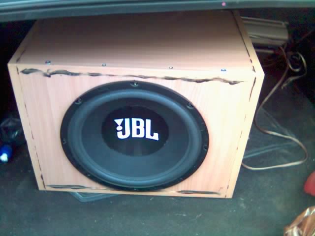

02 дек 2005 11:00
Тут поиздевался над "трофейной" бОшкой.

Форма нормальная,хорошо что не бочка :D
А все расчеты провели за меня на заводе "Амфитон"
Корпус ето колонка без вч и сч динамокив,все дыры и щели замазаны силиконом,динамик сидит на болтах а не на саморезах
Я его гонял генератором частот,подьем начинается приблизительно с 28 Гц,а пик приходится на 42 Гц

Почем слабоват?
160 ватт на 1 канал мостом выдает,по твоему ето слабо?
Бедный динамик уже не знает куда ему прыгать,когда я даю просраться
