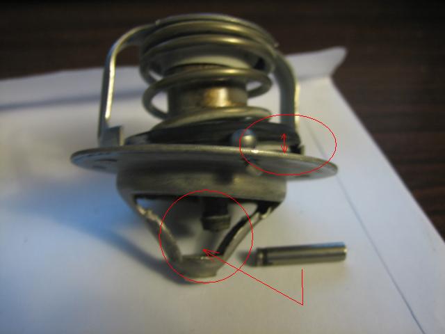

кароче, вот, кому интересно сфоткал старый термос с вывалившейся запчастёй. тут показано: 1. в каком положении застыл термос когда его вынули и 2. где должна стоять запчастя. Всем удачи, может и сами поменяете, из-за экономии в 1000р.. я не стал - и в машине терь все потеют :P

Поверь, брат, это ТЕРМОС!! Проверено..
alexkansk писал(а):
Пока двиг полностью не прогреется и термостат не пустит ОЖ НА БОЛЬШОЙ КРУГ ПЕЧКА НА СОВРЕМЕННЫХ МАШИНАХ В ПОЛНУЮ СИЛУ ГРЕТЬ НЕ БУДЕТ. ..
При минус 15 у тебя термос НИКОГДА не откроется на большой круг. ЗАпомни!!
Двигло и ОЖ в малом круге нагревается достаточно быстро, покурить не успеешь..
Инфо: В современных машинах, все продумано: двигатель прогревается быстрее и эффективнее НА ХОДУ, нехрен стоять и ждать как тазики по 10 минут. Сел и через 2 минуты уже Ташкент..Даже в инструкциях к машинам написано. Не сравнивай НАШЕ и НЕ НАШЕ...все по другому. Че я те обьясняю..

Boyka, поздравляю с победой над холодом! :good:
P.S. а я говорил, что термостат менять нада... :oops:

Ну незнаю как у всехх...а у меня была проблемма стрелка не поднималась выше нижней риски (когда едешь), только когда на месте стоишь стрелка приходила в нужное положение, после начала движенния опять уползала вниз.....и печка дула ну не жарко и не особо холодно но хотелось бы теплее и долго грелась авто...ТОГДА решил просто поменять термостат......разобрав всё и сняв термостат я увидел следующую картину...вот на фотке видна маленькая палочка она стояла в термостате враспорку и не давала открывать клапан на маленький круг, поэтому всё гоняло по большому кругу всегда (видно прежний хозяин перед продажей так сделал хотя смысла не вижу патамучто цена вопроса 250 руб....кароче всё поменял на новый тепер машина греется быстрее около ь 3-5 мин...печка африка или ташкент до сих пор не разберу ибо дальше 2 не включаю а то можно ь сдохнуть от жары.....кароче термостат ОДНОЗНАЧНО!!!!! :Yahoo!:
