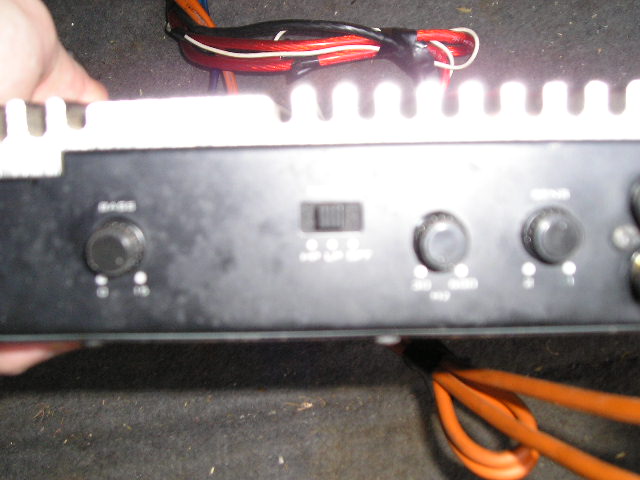

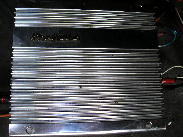

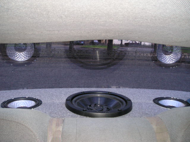

NostromO, вот фотки, что смог:
первые фотки моя задняя полку с сабом, которую сам мастерил, а остальное усилок. там три поворотгые ручки в которых немогу разобраться

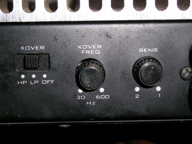

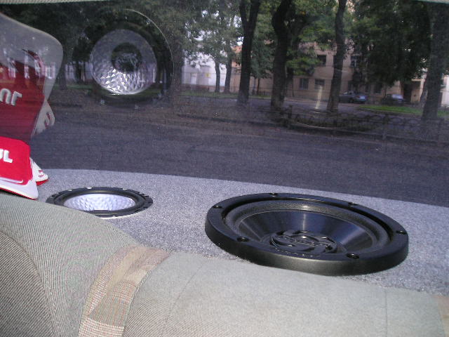

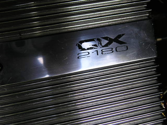

в общем третью ручку не сфоткал. но там написанно BASS и крайтие положения 1 и 2. Извиняюсь что много лабуды напустил, комп что-то тупит :smile:

Переключатель XOVER: HP-режет низкие частоты,оставляя высокие.LP-режет высокие,оставляя низкие. OFF- полный спектр сигнала,ничего не режется. XOVER FREQ-частота среза. SENS- входная чуствительность усилителя.Что такое BASS не совсем понятно,но могу предположить,что тоже регулировка чуствительности.Фотки выходных и питающих клемм нет,поэтому непонятно скока там у тебя каналов.

NostromO, 2 канала

коротко по ручкам: частота среза ФНЧ(LP) - 70-100 Гц !
SENS - устанавливаешь на максимум (так чтоб еле слышно было), на голове - все настройки на ноль и громкость на максимум (если акустика подкл. к мафону - то на МАХ с минимальными искажениями), затем крутишь SENS до приемлимого звука...

NostromO, а у тебя есть схема подключеения кондера большой емкости к сабу. а то у меня немного запаздывает звук
и какой емкости нужет кондер? башка стоит пионер TW-255F кажись так. 250W 4 ома.

bes-govorun, Кондёр в этом случае тебе не поможет.Тут дело в фазе.Если возможно,попробуй поменять расположение сабового динамика.

NostromO, т.е. поменятть расположение динамика. переставить его куда например??
22 авг 2005 15:59
bes-govorun, Он у тебя в ящике :?: Тады погоняй его по багажнику.Попробуй в крайнем случае поменять провода на самом сабе.Вряд ли,но может помочь.

NostromO, неа, смотри выше, я там фотки выложил. он в задней полке.

bes-govorun, М-да :sad: .......тогда с запаздыванием придётся смириться.

bes-govorun, уменьшь уровень входного сигнала (для начала...), гул убавится, и попробуй не дует ли воздух из щелей спинки заднего сидения (при вкл. музоне). 100% - это не саб у тебя запаздывает, а паразитные призвуки+нелинейные искажения картину портят. Да, еще пара двадцаток свой голос в какофонию вносит...

bes-govorun, Ручку XOVER попробуй на 09.00 часов поставить. И LP включи.
