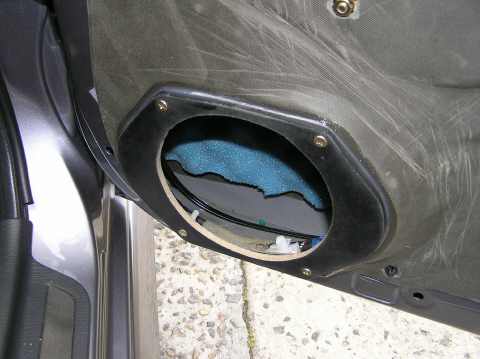

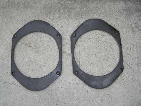

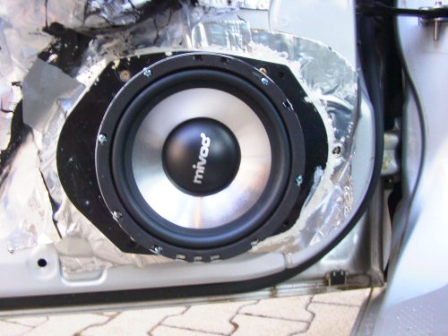

Всем интересующимся "а как это ставят 6,5 вместо 5х7" посвящается:
:D
baffles_1.jpg [ 21.21 | Просмотров: 3874 ]
door_ds_baffle_in_situ_1.jpg [ 17.99 | Просмотров: 3875 ]
mivoc22hi.jpg [ 39.16 | Просмотров: 3873 ]

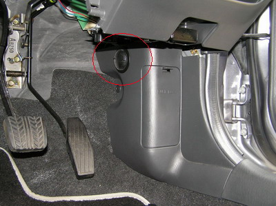

А как вам вот такой вариант установки твитеров? :shock:
И мучаться не надо - ни каких там подиумов, уголков зеркальных, подбора углов для построения сцены и т.п. :good:
Кто в танке - Это на праворукой Астине :D
tweeter_ds_complete_2.jpg [ 41.9 | Просмотров: 3873 ]

FOXtrot, скажи,как решил вопрос с штатной сеточкой в карте?
А че твитеры на стоки не вынес?
13 янв 2006 16:54
Rulya,
Да это не мое... :)
Это я с иностранных сайтов насобирал всякого - вот и делюсь чем попало :)

FOXtrot, по-моему, в таком варианте твиттера не надо вообще ставить, будет достаточно СЧ :D

В теории про такие картинки было написано, что установка твитеров в районе ног позволяет обеспечить практически одинаковое расстояние до ушей от левого и правого твитера. Да и все звуки будум ТОЛЬКО отраженными, а не смесью прямых и отраженных, что, как утверждается, значительно губительнее для звука. А выдавить звук снизу предлагается увеличением сигнала, идущего на твитеры, по сравнению с мидами.
Вопчем они, как всегда, подвели под это ТЕОРИЮ! :) :evil:
