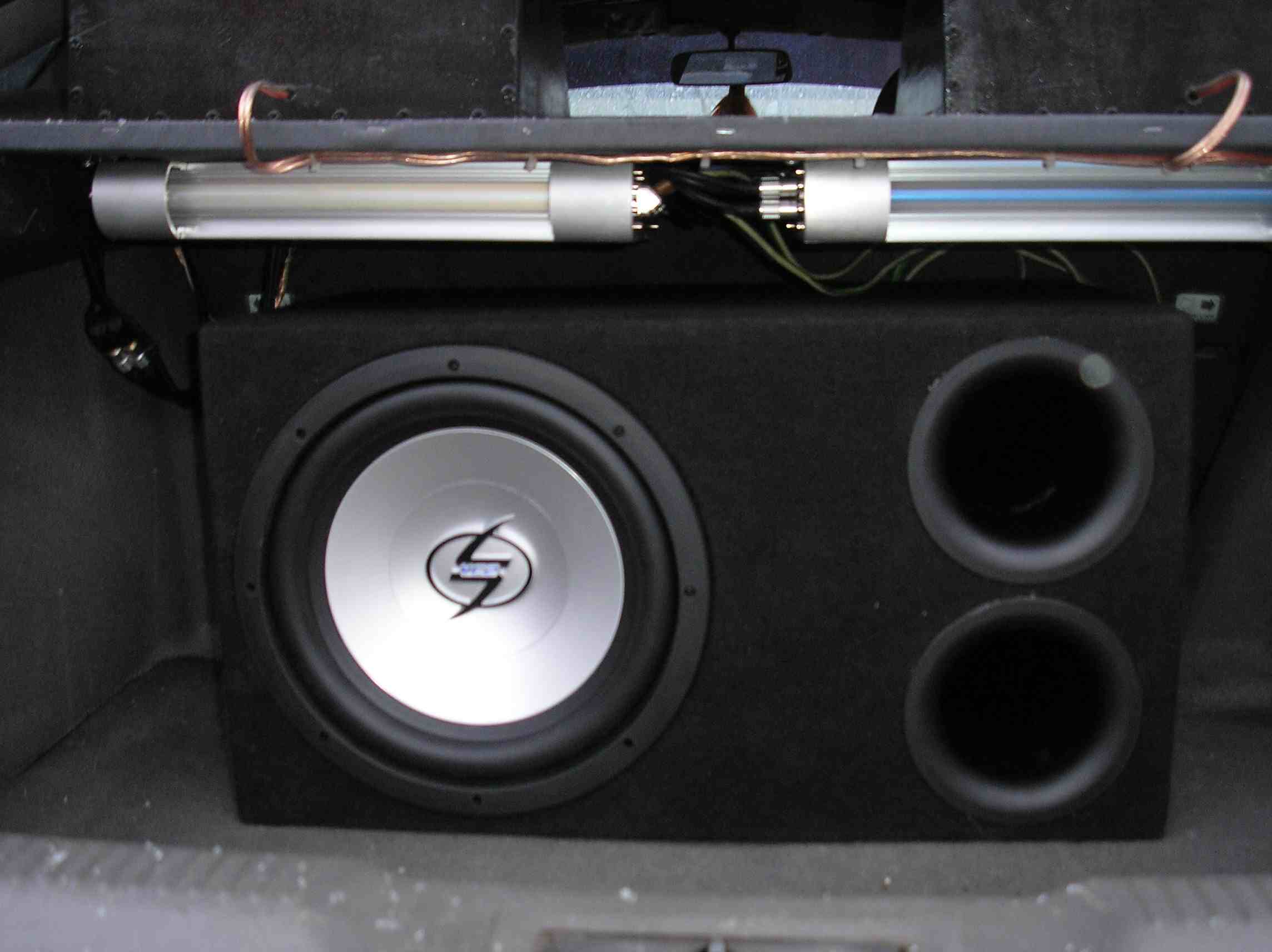

Новый саб....и усилок

Хороша люлюка :oops:

Да, двух катушечная, на махе 1,4 кВт
27 янв 2006 20:50
А зачем два фазика? :(

-нормально так... :) :good:
А зачем два фазика?
-мне тоже интересно...зачем 2 делают...а то я не понимаю етого :oops:

Два по расчёту - делал ящик у профи :wink:
Звук конечно обалденный - пронизывающий :twisted:
те кто делал сказали можешь прямиком на соревнования :shock:
Включал пару раз на полную - думал все гайки открутятся :crazy:

Да нет.У меня такие линейные провода.DLS Ultima вроде.На них направление обозначено стрелками.И распайка по концам разная.Видимо это не спроста.Вот аккустические не встречал с направлением.

Два делают если один большой не помещается.Но в данном случае-мне не понятно.Для саба в 30 см рекомендуемый диаметр порта от 8 до 15 см.Тут похоже решили для убедительности второй вмандить.Зачем-не пойму.Снять бы с него характеристики.

Лёня, саб делали по тех. данным производителя, для исполнения фазинвертор надо две трубы d100 mm длиной примерно 400 мм, так как задняя стенка скошена пришлось верхний фазик изгибать.
V около 90 литров
