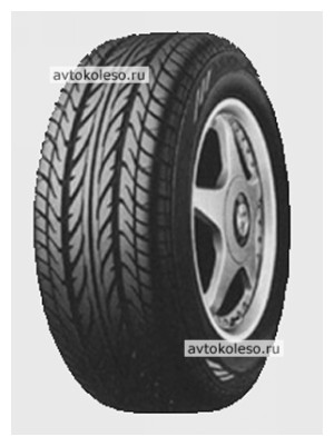

ф у меня такой данлоп, 205/60/13, dunlop sp sport lm701, прикольная резина, я тоже тащусь f)
avtokoleso_ru_dunlop_sp_sport_lm_701.jpg [ 45.06 | Просмотров: 2550 ]
