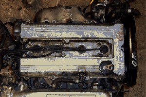

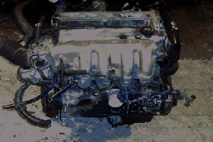

Вот есть мне предложение - 16-и клапанный FEDE.
Цена устраивает, качество - в мешке под котом :( .
Судя по фото - старее моего :( .
Кто сразу, без фака, типа да-нет, скажет про такие вещи -
- коробка от 8-и клапанного станет без проблем?
- крепления, подушки старые останутся?
- разъемы от мозгов совпадут?
- какие капканы можно встретить?
Тогда я кину орел-решка и приму решение :D .

21 ноя 2005 21:56
Сообщений: 987
Откуда: Киев
Товарисчь один переделывал с ФЕ на Ф2 - с проводкой натрахался как кролик , чуть маську не спалил, хотя по разьёма вусе совпало - а вот провода внутри разьемов почти все перекомутировал...

21 ноя 2005 22:02
ёпрст.....
Предупрежден - спасен. Электрика не проблема, главное - теперь знаю, что надо будет проверять.
Спасибо.

Про разъёмы мозгов точнее можешь узнать у разборщиков.
Ну а двигло б/у это всегда кот в мешке-можно нарваться на полное дерьмо (знакомый попадал на нормальные бабки-двиг. тока из японии стуканул через 2000км.)
На 92 бензе с FE3 ездить не советую-степень сжатия более 10!
Приезжай в Москву-тут FE 8кл. за 650 грина с доками отдают.

28 ноя 2005 23:05
вот тее пол-царства... и пол-коня!
http://groups.msn.com/1stgenMX6ProbeGTT ... bpage.msnw
Англицкий херово знаю-но ответы на твои вопросы вроде еся...
29 ноя 2005 06:40
Алексей, Огромное спасибо. Прямо по пунктам все разложено :D .
Похоже брать можно, но чтобы мозги в комплекте были.
