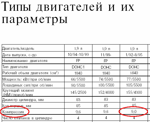

А в мане написано "компрессия" :oops:
Комментарий к файлу: (с) Мануал
mazmanscreen.gif [ 9.86 | Просмотров: 3898 ]
30 ноя 2005 08:00
После слова "Компрессия" нет единицы измерения. Это степень сжатия однозначно. Переводчики - люди далекие от техники ,как правило.

Majesty, в параметрах дв-ля компрессию не пишут.
а на заборе сам знаешь что :D
