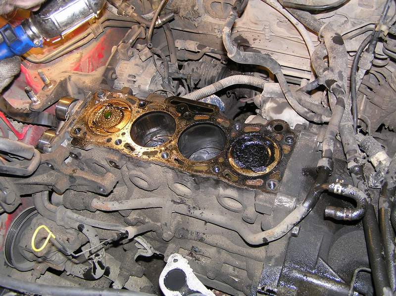

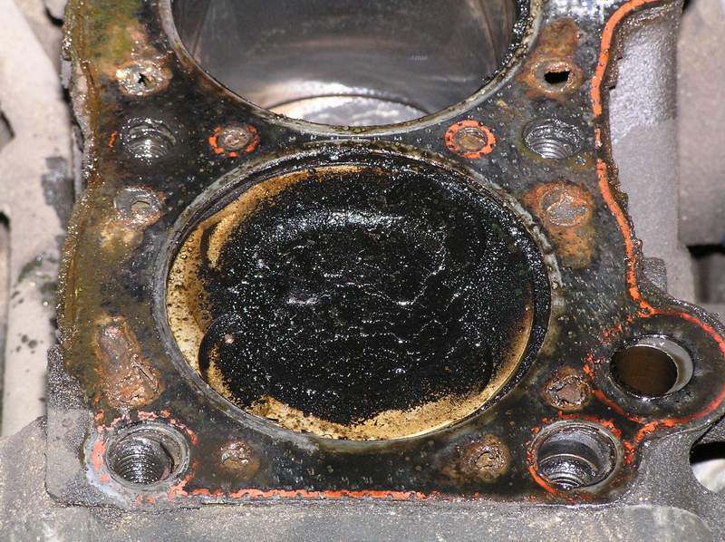

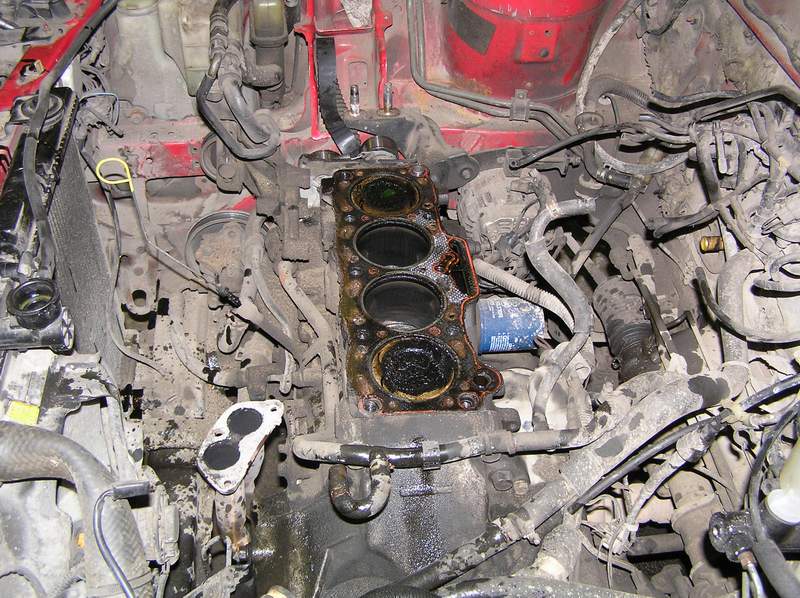

вот что я вчера увидел и впал в шоковое состояние. хотя удевлен особо не был. но надежда на лучший исход всеж теплилась.

а чего тут впадать в шоковое состояние то, это гуано с поршней очистить можно, лучше б стаканы сфотал, там
на задиры посмотреть, да вкладыши достал посмотрел, а то может и вал точить придется. А так если стаканы и вал живые,
то отделаешься заменой колец и вкладышей и прокладки :)

стаканы все в задирах. у бошки какито проблемы. короче у шустова посчитали на 60-70 кусков.

Проблема в задирах на зеркалах цилиндров. Нужно было снимать блок, а не собирать все обратно и тащить на хонинговку+ замена колец. Вкладыши и шатуны не трогать пока.

хуяссе скока там гуано... в бак походу кто-то бомбы сбросил) Просветите отчего ЭТО в таких масштабах?? В маздо такое двигло сложновато убить имхо..
