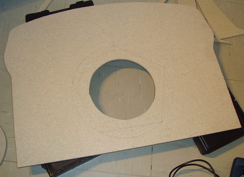

Здрасте всем! Я тут чисто случайно приобрел головку 12", а полка и до этого не нравилась - гремит собака! Думал сначала саб продать, но потом решил делать :x . Пошел в магазин, взял кусок ДСП 100х80х10, предложили толще, да я чето стормозил и отказался. Выпилил. Купил ткани. Только я её еще не скоро сделаю- время мало, седня просто на больничном. Надо еще придумать, как полка будет подниматься - думаю газовые пружины замастрячить (не новые конечно- на разборке маленькие найти) и сделать жестче те места, куда полка ложится (внутри ченибуть железное сделать).

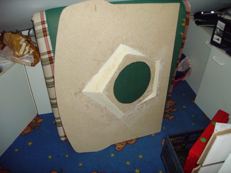

Ногами сильно не пинайте - т.к. вариант бюджетный, ничего не расчитывалось (типа там обьемов или угла наклона динамика относительно горизонтали)- как получилось так получилось :roll: . Фриэйр потому что я еще и новоиспеченный папа, и должен иногда запихивать детскую коляску в багажник, поэтому также и полка цельная, а не складывающаяся пополам.

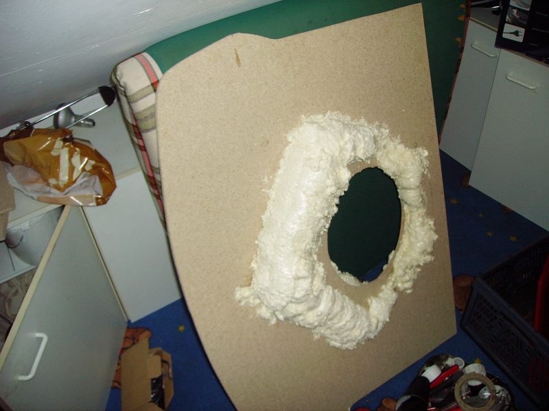

Дофига денег вкладывать неохота, и незнаю как и какие тут материалы подходящие для этого, надо было что полегче. Решил использовать монтажную пену для переходов.

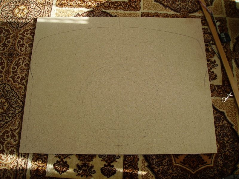

Вот обрезал тут всё лишнее. Надо теперь чтото найти , чтобы покрыть это безобразие, прежде чем клеить ткань сверху :unknown: надо еще типа юбки сзади и с боков сделать, как у настоящей полки

не тяжолая будет? у меня хнакомый ставил на фиат с динамиком 30 см и говорит что сильно тяжолая хотя елал из мдф!?
13 ноя 2006 20:13
Сообщений: 2257
Баллы репутации: 57
Тяжеловата ДСП для полки, ИМХО, я делал из фанеры 10-12мм, не помню точно. Обтягивали "карпетом", материал недорогой и очень практичный, + тянется и все неровные места отлично обтягивает. Вес получится приличный, крепления лучше усиливать :D
MX-3,КLZE,Blaze Red
13 ноя 2006 21:12
Сообщений: 820
Автомобиль: железный
фанера бы стоила 27 евро а это стоило 4,5. Снизу будут ребра жескости из металла, и как я уже говорил буду усиливать места, куда будет ложиться полка. Саму полку подпружинить ,чтобы для газовых стоек 5й двери было не тяжелее пустой пласмассовой полки. :roll: но чтоб и сама не поднималась.
