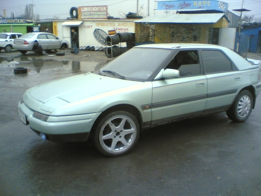

205/40 R17
Diski_00.jpg [ 158.99 | Просмотров: 4159 ]
26 мар 2007 23:03
Сообщений: 2364
Откуда: Россия
Belka, :shock: У меня на слепухе стояли 15-е. правда не помню размеры резины, на кочках и крутых поворотах о локеры чиркала передними колесами. Амортизаторы каяба новые были, лично меняла. Так механики сказали, что проставки (или как там они называются) стоят.

grato, не ну 17 это жесть, у меня вооще 13 :cry: стоят, с резиной 205/60
