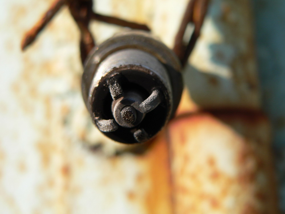

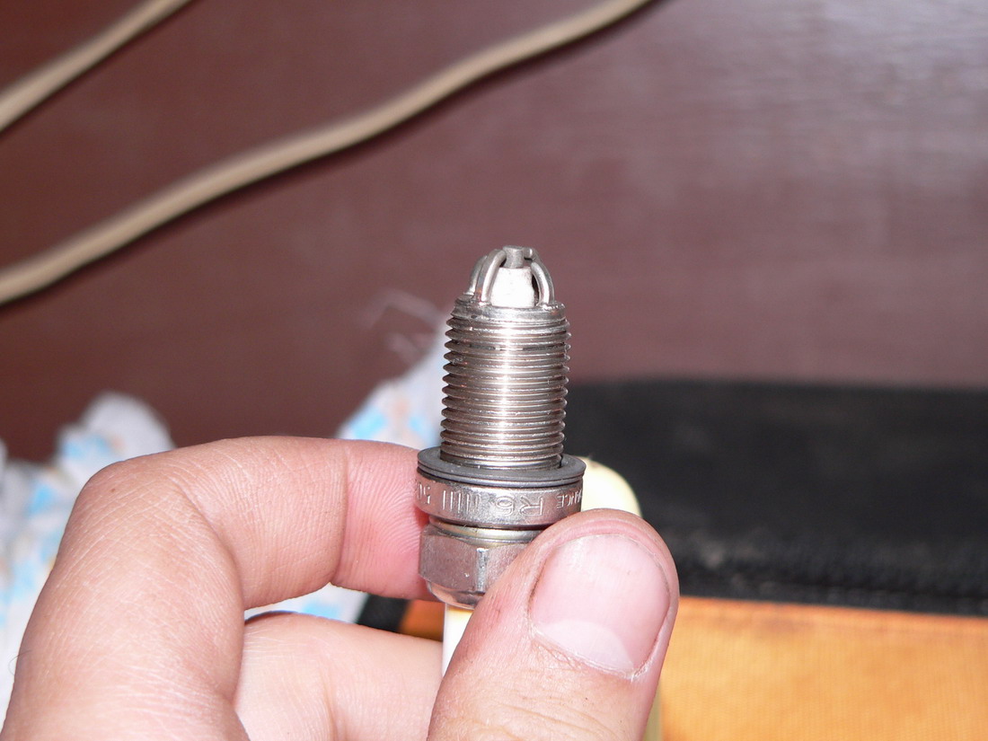

Купил я значит в кунцево себе новенькие свечи NGK, до них стояли BERU.
Поставил, завел и ОХ№ЕЛ!!!! Маська не едит, движка колбасит...
Выкрутил и выкунул нах...
Хорошо, что старые не выкинул!!!

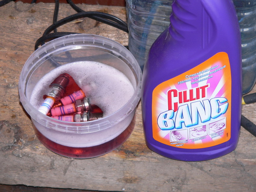

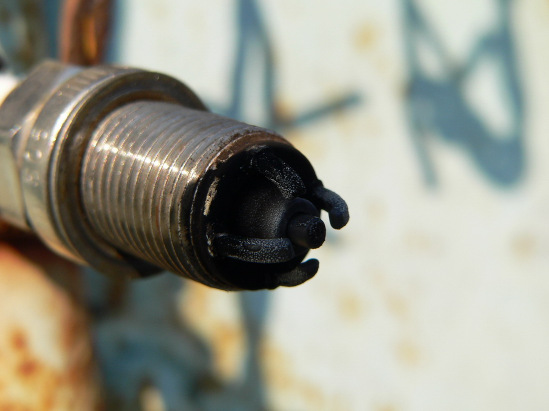

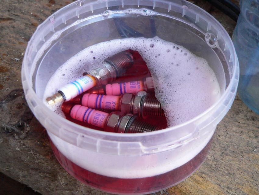

Сделал я вот что -
Скомуниздил с кухни пизирёк с чудо средством СИЛИТ,
Напшикал этой химии в баночку и погрузил туда старые свечи,
Подождал примерно 1,5 часа, взал обычную щетку и потер свечи...
От свечей, нагар, прям кусками начал отпадать!!!!!
На фото видно, как было и что получилось!!!

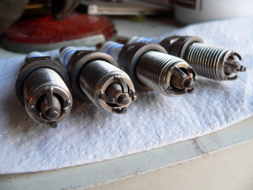

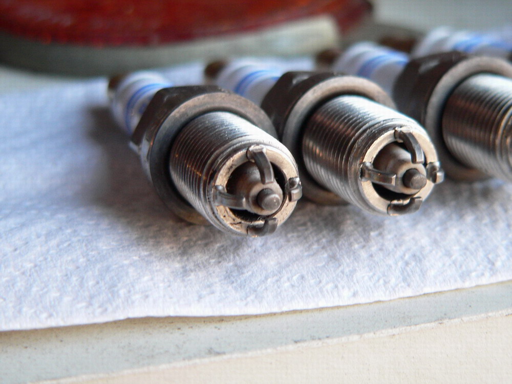

24 мар 2007 13:15
воть еще

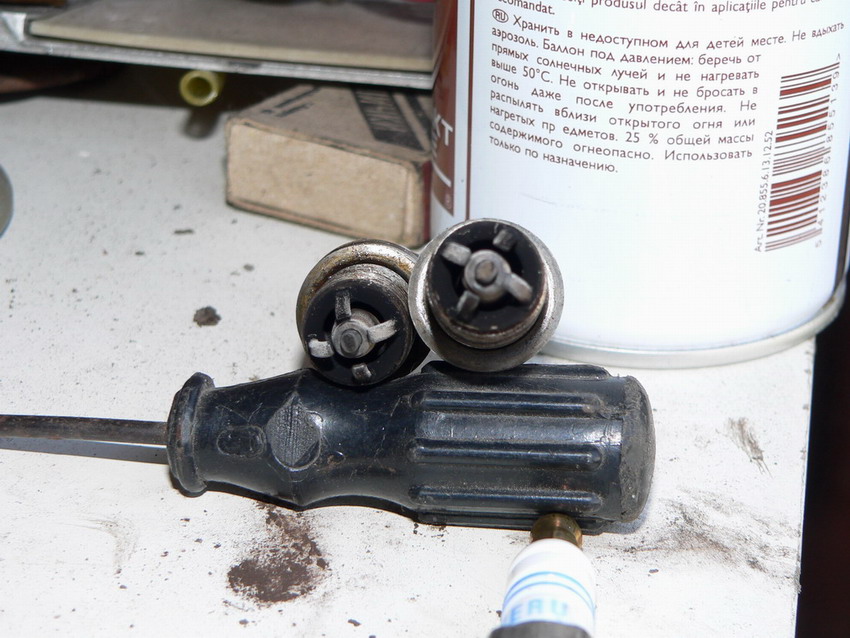

24 мар 2007 13:16
и вот

ну это только проканает если они просто в нагаре если там изолятор потрескался то тогда даже этот блеск не боможет :)

да и NGK - хорошие свечи... я ысегда на них езжу - супер... ты явно паленку купил какую-то... в скунцево в этом...
