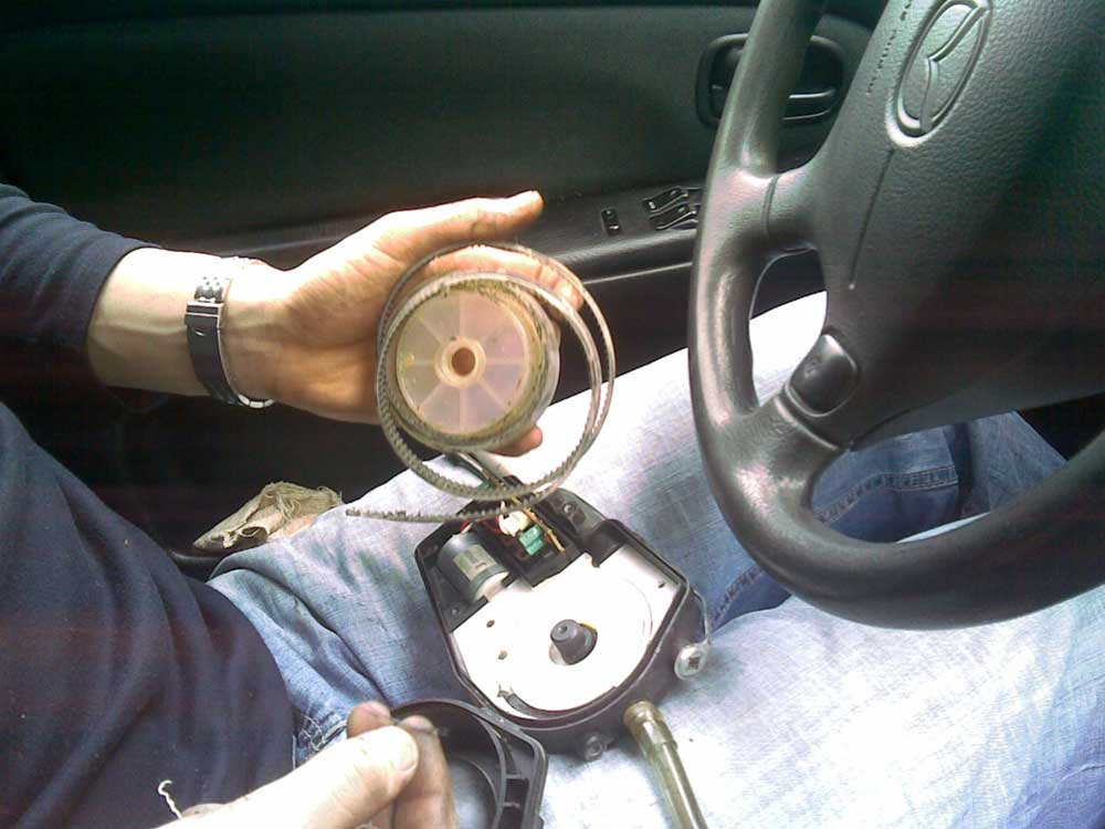

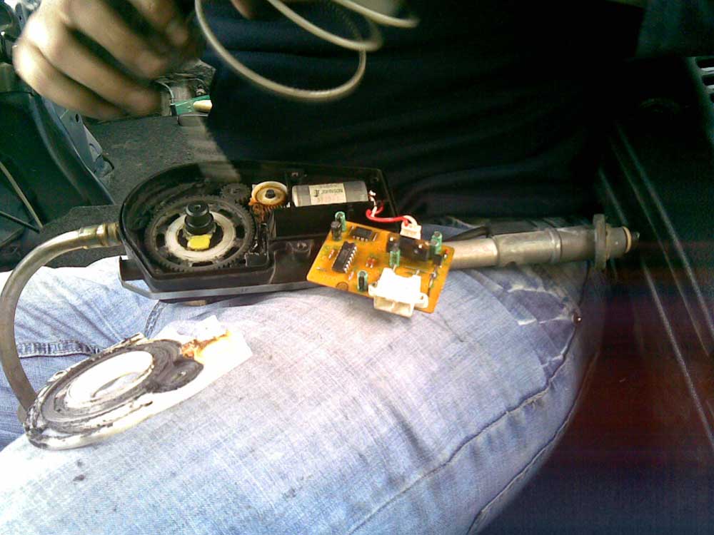

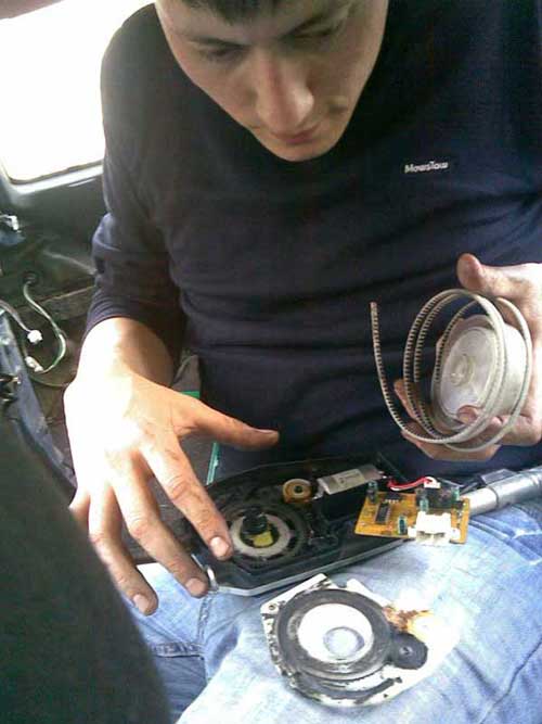

Ездил на выходных в МосМарт, за продуктами домой. Затарился, еду и слушаю мегаполис. эфэм и что-то мне захотелось диск послушать и я решил переключить радио на сиди. Захотел и переключил. Антенна начала собиратьсяи тут в какой-то момент я услышал треск. не понимая что происходит я посмотрелв правое зеркало, что на двери и понял, что это антенна, которая убралась на половину и застопорилась. Я снова переключил на сиди - опять треск, хруст и ноль реакции. Антенна умерла. Еще пару раз потыркал с сиди на радио и обратно и понял - нужно разбирать.. Так как моторчик работал, а значит и восстановить можно.. Снял и разобрал антенну и немного клея и смазки и вуаля - всё снова работает

Вот у меня этот пластмассовый тросик с зубьями как раз и сломался - только я ниченго не покупал - засунул его в полностью выдвинутую антенну и оказалось, что он до зубьев шестерёнки (рис 1,3) нормально доходит и не нарушается сцепление (особое внимание к прижимному ролику) потом взял клей момент, полностью собрал антенну, нанёс немного клея на кончик ремешка и засунул (поставил) его на место, приложив усилие, как бы до щелчка - потом залил немного клеем - прижал и подождал пока высохнет. Установил на место. и теперь всё :good: Даже лучще стало - раньше, бывало, видвигались не все звенья антенны или убиралась не до конца с первого раза - теперь всё чётко :wink:

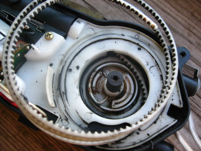

Разбирал антену !! Моторчик работает , все зубья целые на механизме !!
Все внутри почистил !! собрал .. А нет все равно такой звук что проскакивает ... И антена не до конца выезжает и закрывается
Не могу понять что не так .
И зачем к антене трубки подсоединены?
Подскажите как бороться?

DiMkA_Iz_MoCkBu, попробуй достать сам телескоп и смазать его. А трубка нужна для отвода влаги, которая может попасть вовнутрь.
Если выезжает, значит с моторчиком и тросиком все ОК!
