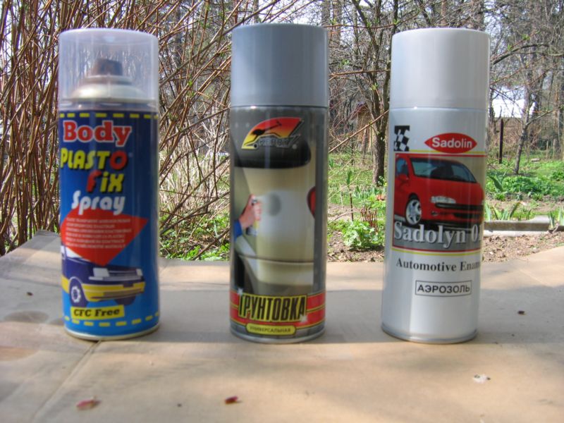

NICK, конечно краска от суппортов цепкая, но вообще-то пластик грамотно сначала обработать пластификатором (грунт цпециальный для пластмассы, тоже в баллоне), а потом красить, вот тогда она навсегда останется на нём, а 2 недели не показатель :) особенно на решётках динамиков.
Не нравоучение, но добрый совет :)
а вообще классно смотрится :good: как родные вставки
Комментарий к файлу: пластификатор, тот, что слева

ДА по поводу грунта согласен....большие детали наверна так и сделаю!!! хотя хорошо зачистить обезжирить......лана посмотрим время покажет!
