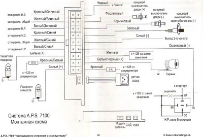

Не могу понять что означает на схеме (ЗАПИРАНИЕ Н.З)(ЗАПИРАНИЕ ОБЩИЙ)(ЗАПИРАНИЕ Н.Р)(ОТПИРАНИЕ Н.Р)(ОТПИРАНИЕ общий)(ОТПИРАНИЕ Н.Р)
И скольки проводная цепьцентрального замка на mazda 626 и каким импульсом она управляется + или - ?кто знает подскажите

Баллы репутации: 450
Могу предположить, что подключением к "массе", то есть нулем.

Откуда: Волгоград
Подключение электроприводов замков дверей на MAZDA 626 GE трёхпроводная цепь центрального замка,управляемая отрицательным импульсом.
