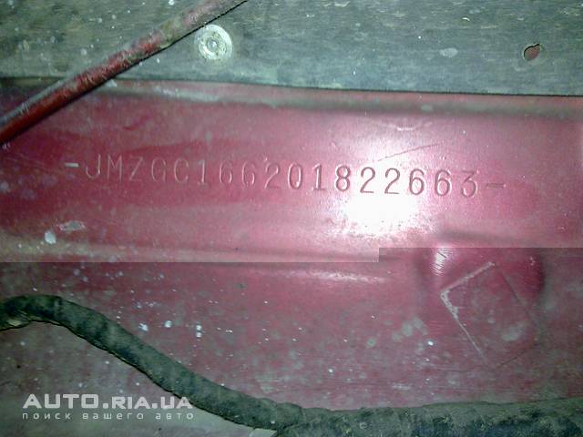

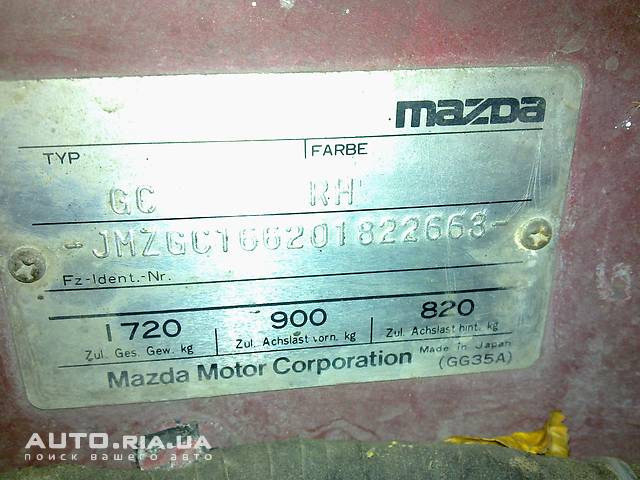

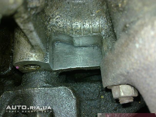

Господа помогите пожалуйста определить тип двигателя вот в этой машине http://auto.ria.ua/auto_mazda_3254849.html - на этой странице есть видео в конце которого видно сам двигатель, также там есть фото с номером двигателя FE468134 и номером кузова JMZGC166201822663. Хозяин сначала уверял что в нем 2.0 обьема и 180л.с. и что двигатель растачивали но вот до какого обьема он незнает и что в стоке было 160л.с. - то что это все выдумки понятно, но остается вопрос - что за двигатель? Украинские маздисты лиш предположили что это 90л.с 2.0 FE SOHC 8v тобиш как я понимаю имели ввиду 92л.с.
Помогите разобратся, неужто нет способа по номерам кузова и двигателя определить конкретные характеристики двигателя?
Заранее всем благодарен и с нетерпением жду ваших ответов!

Согласно этой базе http://www.japancats.ru/mazda/Group.asp ... f0c518dca2 это двухдверное купе 25 февраля 1987 года выпуска, цвет красный, двигатель инжекторный восьмиклапанный 2.0 OHS с турбиной. То есть это двигатель FE. Без турбины и катализатора этот мотор имеет 101 л.с. С катализатором 90 л.с. Сколько лошадок в турбированном FE я не знаю, но явно не 140.

Доводы простые. По двум разным "пробивалкам" на этой машине стоит (должен стоять) одновальный восьми клапанный мотор SOHS, причём по данным второй ссылки он шёл с катализатором, поэтому в ней должно быть 90 л.с. Поскольку катализатора, естественно, уже давно нет, то максимум мощности в ней 100 л.с. В карбюраторной версии этого мотора 107 л.с., с головкой 12V - 115 л.с.

хозяин говорит что он 12v а пробивалка по ссылке которую вы дали та же что и я писал и вот что она говорит...
VIN: JMZGC166201822663
Производитель: Mazda Motor Corporation
Количество мест: 4
Цвет кузова: RH Sunrise red
Цвет салона: GB3 Gray
Произведено для: Европа
Страна назначения: Германия
Место производства: Япония
Дата производства: 25.02.1987
Модель: 626
Код кузова: GC (Второе поколение 03.1985-06.1987гг)
Тип кузова: купе
Тип привода: передний
Управляемые колеса: передние
Двигатель: Трансмиссия:
Код Объем (сс) Кол-во цилиндров Мощность (л.с.) Тип Примечание Механическая, 5-ти ступенчатая
FE 1998 4 120 бензиновый, инжектор (EGI) 8 клапанов, SOHC, 95ый бензин, катализатор
Код по каталогу: AEGA01 Код комплектации: GJ20-EEH
Белый свет головных фар Нет дополнительных габаритных огней
Задний противотуманный фонарь Голубые стекла дверей
Электростеклоподъемники Черная радиаторная решетка
Левое и правое зеркала заднего вида с ручной регулировкой Нет омывателя фар
Нет знака аварийной остановки Стеклоочистители с одим режимом работы
Наклейка "GLX" Стандартные боковые молдинги
Нет люка Ящик для кассет между сидениями
Есть тахометр. Комплектация для теплого климата. Нет экономайзера
CPU с звуком предостережения Нет подогрева сидений
Прозрачная лампа освещения подножки "Штурманский" свет в салоне
Подсветка личинки замка зажигания Электронные часы
Радио AM/LW MONO, 2 динамика Нет антенны
Нет кондиционера Руль "комфортный" из мягкого пластика
Усилитель рулевого управления Рулевая колонка с регулировкой по высоте
Нет круиз-контроля Зеркальце в солнцезащитном козырьке
Рычаг открытия бензобака из салона Центральный замок
Стартер 0.85КВт Нормальная подвеска (не пневмо)
Примечание: указывается оригинальная комплектация автомобиля. Некоторые параметры могут не соответствовать указанным.
Оригинальная база и исходный код создан Воронцовым Сергеем AKA vserg626
 Заголовок сообщения: Re: Помогите определить двигатель в 626 GC 2.0 !!!? | мазда (mazda) форум
16 окт 2010 01:58
Зарегистрирован: 16 окт 2010 00:03
Сообщений: 5
Автомобиль: 164
неуж то нет никакого способа зная столько оригинальной информации определить тип и мощность двигателя? или просто снимать мощность на стенде?
16 окт 2010 02:05
Можно. Тип FE. Мощность 90 л.с. Этот двигатель должен стоять с завода. Пусть хозяин покажет фотку двигателя и всё сразу станет ясно. Если даже он поставил головку 12V и расточил блок, то мощность всё-равно не более 120
