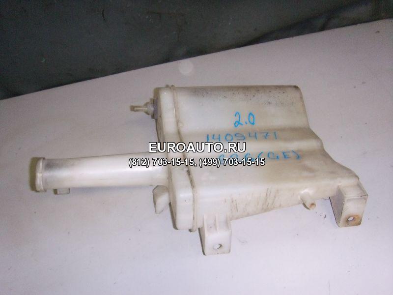

Добрый день.
Вобщем вопрос, у меня 626 IV поколение 2.5 АКПП
Стоит такой компенсационный бачок. Это правильно или нет?
Машина была бита до меня, этот бачок весь в трещинах, и не хватает нескольких элементов на нем.
Трубка от радиатора идет к верхнему соску, нижний упирается в пистолет.
Правильно ли это?
Сегодня купил другой бачок, вроде от кседоса. Он уже этого примерно на половину. Стоит ли его ставить?
Также иногда машина закипает, но при этом стрелка показометра температуры находится в середине, до красной зоны еще много. Грешу на негерметичность системы, оттого и закипания.
Вентиллятор включается как положено, у меня стоит их два, так вот один работает только когда включаешь кондиционер, так и должно быть?
Прочитав мануал понял что система работает как обратный клапан, т.е. сначала в бачок при расширении, потом по мере охлаждения обратно засасывается антифриз в радиатор.
Будьте добры, подскажите пожалуйста. Премного благодарен.

Закипать точно не должна либо недостаток ОЖ в системе, либо система охлаждения забита, ну или там воздушные пробки

предыдущий владелец поставил новый радиатор, возможно конечно что есть пробки, но тогда бы датчик температуры уходил к красной зоне, так ведь?

предыдущий владелец поставил новый радиатор, возможно конечно что есть пробки, но тогда бы датчик температуры уходил к красной зоне, так ведь? а предхоз не сыпал ни какой гадости типа герметика для радиатора , закипать может если помпа умерла ... , а бачек подойдет , там тупо принцип сифона , я себе переделаный от копейки ставил и это работало
понял.
слышал что помпу лучше брать с железной крыльчаткой. не подскажете номера ее?

Бери Хепу.
