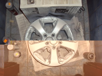

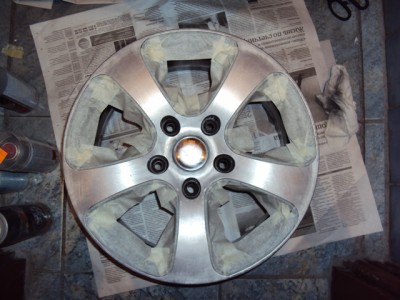

Вот наконецто дошли руки до покраски дисков,тк платить сервису 1500т за диск было неохота,то решил сам покрасить.Сначала отдал на прокатку,тк восьмерили сильно,причем один был ровный,остальные-8ки.Взяли по 770р.Самый гемор это подготовка поверхности под подкраску.Зачищал наждачкой без всяких приблуд-сначала грубой потом мелкой.Тк решил что буду красить тока лучи ато с зачисткой всего диска ябы застрелился,да и внутр.часть мне больше черной нравится прикупил бумажного скотча(на фото будет видно).Канечноже надо еще грунт,эмаль и лак да и растворитель-все это барахло купил в БИБИ,причем весьма бюджетно=500руб.Далее обезжириваем растворителем поверхность диска,обклеиваем скотчем и начинаем процесс так сказать покраски.Я красил в туалете,за что уже неоднакратно получил пиз..ы от жены.

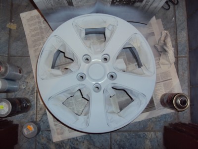

Далее покрываем грунтом-одно замечание -будете красить держите балон на растояние 30см от диска,ато пойдут залипоны,которые придется потом зачищать.

Сохнет быстро,но я ждал по 2ч гдето,наносил грунта один слой но основательно.Далее покрываем краской,теже нюансы,тока в 2слоя.

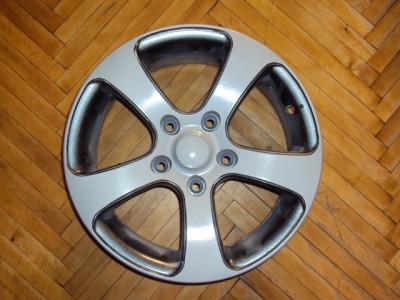

Ну и последний этап покрытие лаком-тоже в 2слоя,без фанатизма.С первым диском немного с разводами получилось.Первые фото были от третьего диска,который щас сохнет перед лаком.А это фото 2го диска,покрашеного вчера.

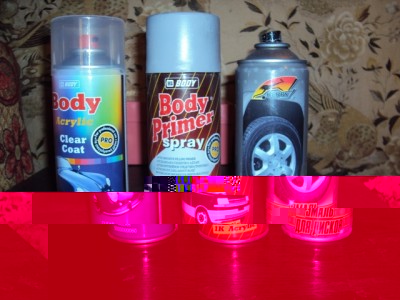

Сильно не судите,пока еще не знаю сколько это продержится,но помоему получилось неплохо,так сказать на уверенный трояк :D да и бюджетно.Вот привоже балоны коими пользуюсь.Завтра будет добит последний диск и вперед за летней резиной.
