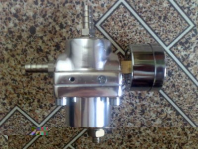

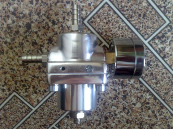

форсы открываються мозгами на то или иное время . и больше своей пропускной способности они не пропустят . и регулятор вобщето от саленоида работает во всем диапазоне оборотов. вообще у меня все немного проще(или сложнее) у меня другой регулятор :)
15012011854.jpg [ 80.46 | Просмотров: 6288 ]
