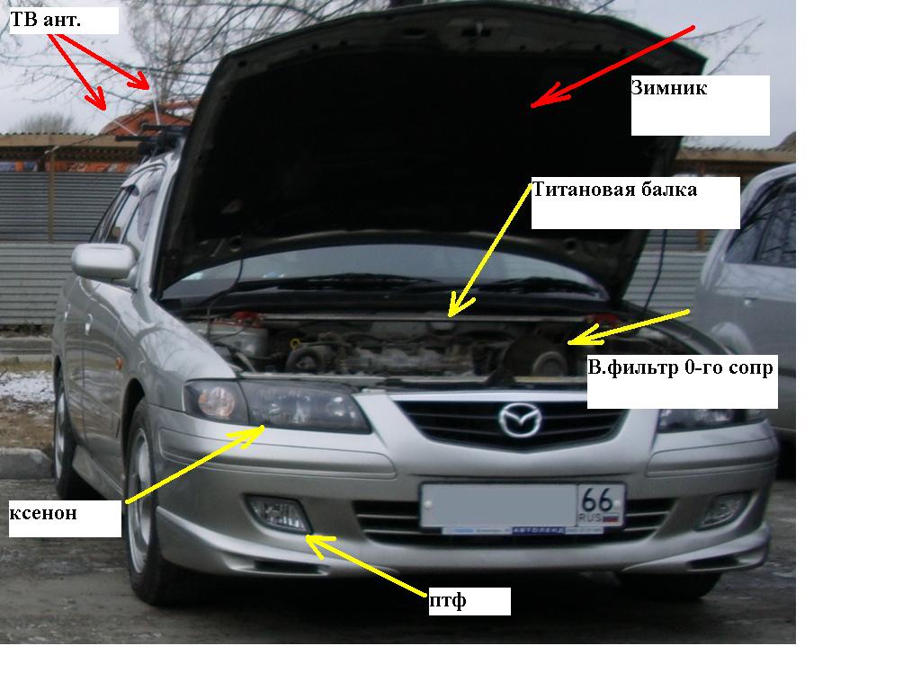

Ребята, а зацените-ка вот такие прибамбасы (не говоря уже про обвесы):
Комментарий к файлу: Навороты.
k11.jpg [ 87.37 | Просмотров: 8196 ]
13 дек 2005 15:50
Best&Я, Зимник и ПТФ - штатно.
ксенон - заводская опция
фильтр "0" и балка - спорно :D
14 дек 2005 07:16
Andrew, Зимник-да,штатно, но ПТФ -нет см. тут: http://mazda.al.ru/ns.jpg
ксенон НЕ заводская опция, фильтр "0" и балка+спорт выхлоп= заводская опция.

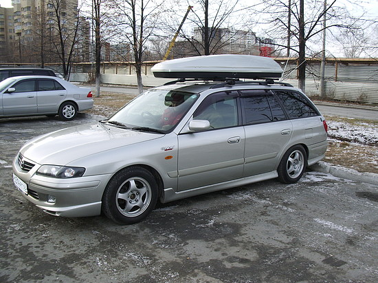

15 дек 2005 10:07
"Шатл" на крыше на 100 кг
(для лодки, лыж, доски для сёрфинга, сноубордов и кАнеШна пЫва)

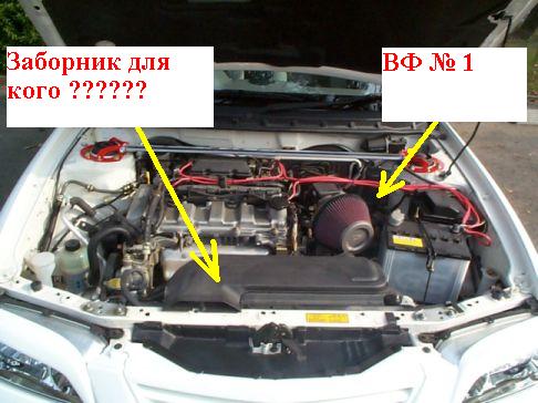

18 янв 2006 13:17
Andrew, фильтр "0" конус + титан-балка+спорт выхлоп= заводская опция.
Вот как у кента-япа стоИт на таком же авто: ВФ №1- нулевик, а №2 - это еще чЁ за надобность такая?
http://mazda.al.ru/vf.jpg

18 янв 2006 17:55
Best&Я, имхо остатки штатной системы воздухозабора. зачем новую другую деталь делать для штучного производства?

19 янв 2006 10:37
Вот ОН сам нулевик: http://mazda.al.ru/fvf.jpg
и нашел:
Оказывается - Обслуживается он через 50 000/100 000 км максимум.
Вот штатная лейба: http://mazda.al.ru/f.gif
которая используется для предупреждения техников об установленном фильтре в автомобиле.
