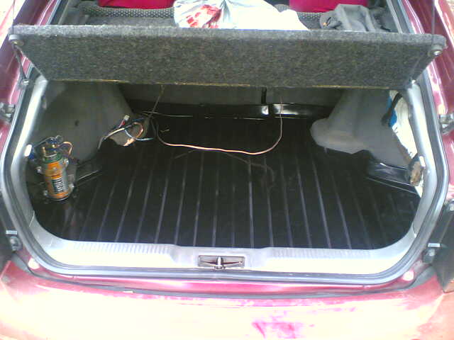

В багажник 626-GE хэтчбека отлично лег резиновый коврик от ТАЗ 2110. Немножко по краям только обрезать надо.
Цена вопроса - 160руб.
Комментарий к файлу: коврик
