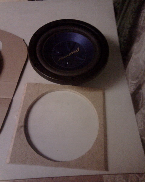

Решил поделиться как я небольшой custom изваял. Преамбула: каждый раз в машине устанавливаю саб (каждый раз, поскольку продается машина вместе с музыкой). Когда взял масю первым делом полез по салону. Огромный багажник меня радовал. Но, возникает противоречие: чем больше свободного пространства - тем быстрее оно загаживается. Посему если бы в нем разместился еще и короб с НЧ головой - бардак перерос бы в хаос. Было принято решение разместить сабвуфер в салоне. Безусловно при том способе установки, который я выбрал мерять АЧХ и претендовать на качественный автозвук не приходится. Поэтому те, кто захочет сказать "он у тебя ни фига не играет" заранее предупреждаю - Мне нужен был функционал и интерьер!

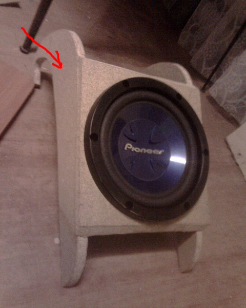

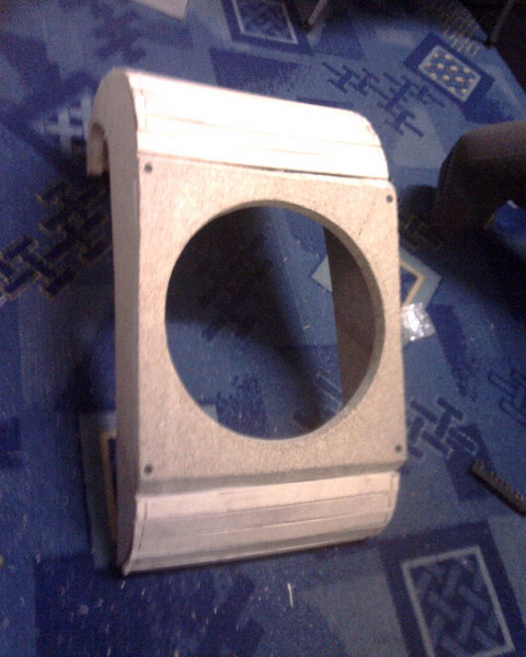

Выбрал голову Pioneer модель уже не помню. сразу оговорюсь - не free air вариант. снял лекало с контура заднего дивана и вырезал две боковины. на них примастырил панель с динамиком. оставшееся пространство заглушил, оставив только заднюю сторону. Она при установке будет, хоть и не герметично, но закрываться самой спинкой. после обтяжка паралоном и материалом тем же, из которого сшиты чехлы. после этого подключаем, откидываем подлокотник вниз( в получившуюся нишу утопиться массивный магнит динамика) одеваем на спинку и радуемся! нужно везти бабушку на дачу или кучу народу - сняли, положили в багажник. :)
IMG0371A.jpg [ 62.16 | Просмотров: 8298 ]
Комментарий к файлу: стрелочкой - боковая панель по контуру спинки сидения

Комментарий к файлу: глушим пространство снизу и сверху от панели с головой

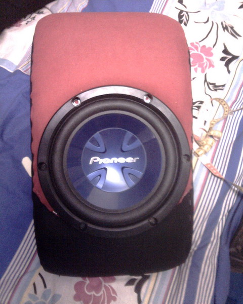

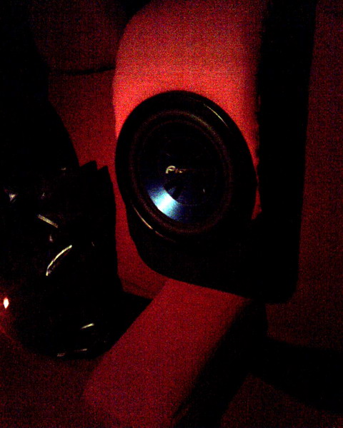

ну и вот что в конечном итоге вышло...

"снял и положил в багажник", а питание и проводка отключаемы или просто в багажнике с подключенными проводами лежит?

Усиль закреплен на задней стороне дивана, посему длина кабеля до саба всего около 80см. отключать смысла нет. кабель просто рядом лежит, а саб глухо похрюкивает. ))

Классно получилось, сабик нарядный, как отыгрывает нормально ?
