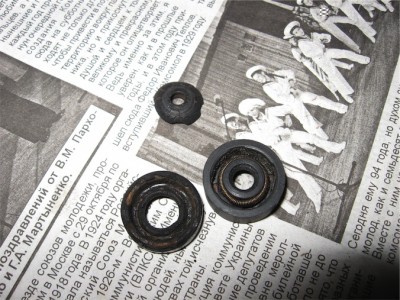

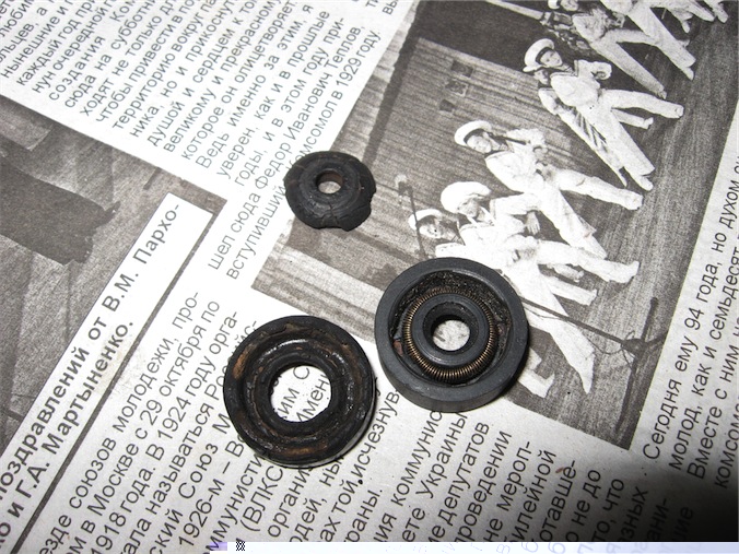

Ремонтировал отопитель. Со штока текло.
Разбирается очень просто, внутри шток с 3 резинками. Фтулка, сальник, прокладка.
Узел в сборе стоит что-то под 80 баксов. Фтулка за 22 года не износилась практически, Сальник просто в труху! прокладка трещинами от крев к центру.
Прокладка имеет классическую "форму НЛО", покупается за рупь полкило прокладок от обычного кухонного крана. Придал форму на точильном круге, встала как родная.
Сальник, сложнее он имеет размер 8х20 мм, а это не по советскому ГОСТу, на авторынке все глаза пырят не кто таких не видел. Купил на хоз.рынке сальник от стиральной машины 6х20, оделся туго, держит ОК. Собрал все на герметик. Заодно промыл печку, ух сколько гавна с нее вылилось.
Комментарий к файлу: Старые прокладка и сальник и новый сальник с рынка
