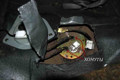

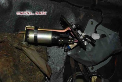

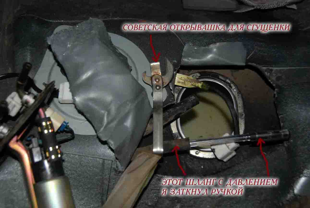

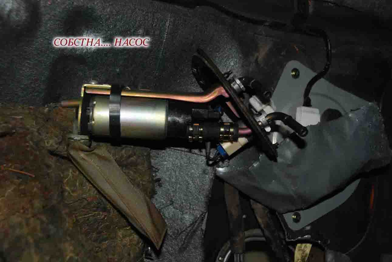

Снял насос..........
Спонтанно решил резать....... взял советскую открывашку для сгущенки))) и вперед! впринципе не сложно. Важно не порезатся при снятии шлангов,
так как они плотно сидят и лучше снимать вдвоем, один тянет шланг другой толкает пасатижами. Вытащил насос без труда.
один из шлангов под давлением и при снятии хлещет бензин я заткнул его ручкой и пожалел об этом, утром ручку я вытащил. но колпачок от ручки обломился и застрял в шланге :o я разрезал еще кузов и снял шланчик полностью, он короткий.... вымачивал в 646м. и в кипятке, в результате тянет лучше, но также подергивается при разгоне наверно провода высоковольтные хз. вот так. потом шумкой залеплю дыру.

Вот так вот, фото отчет)))

Комментарий к файлу: )))))))((((((((((9ррр
4.jpg [ 49.21 | Просмотров: 12884 ]
