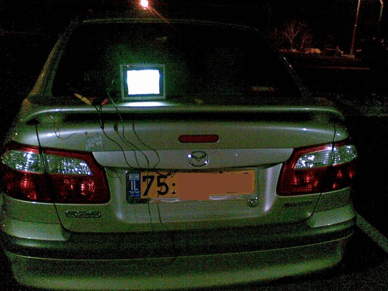

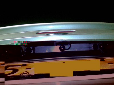

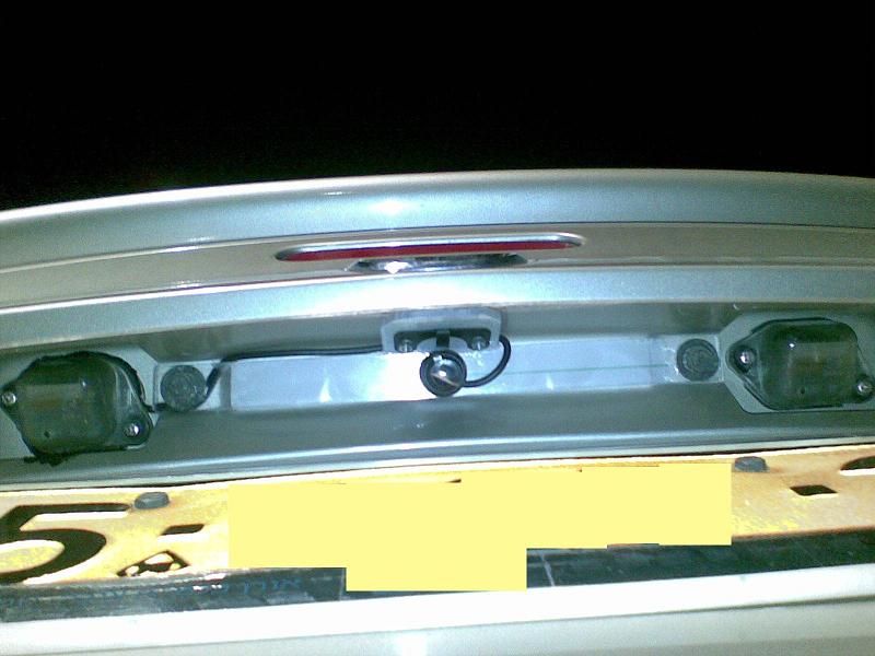

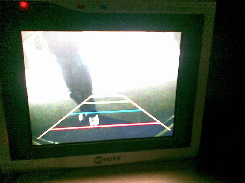

Вот несколько фоток
Комментарий к файлу: После закрепления и заведения провода в крышку багажника.
Фонарик номерного знака для уплотенения примыкания посадил на силиконовый герметик.
19032012162.jpg [ 72.16 | Просмотров: 8301 ]
Комментарий к файлу: Такое изображение я получил на телеке
07032012160.jpg [ 62.74 | Просмотров: 8301 ]

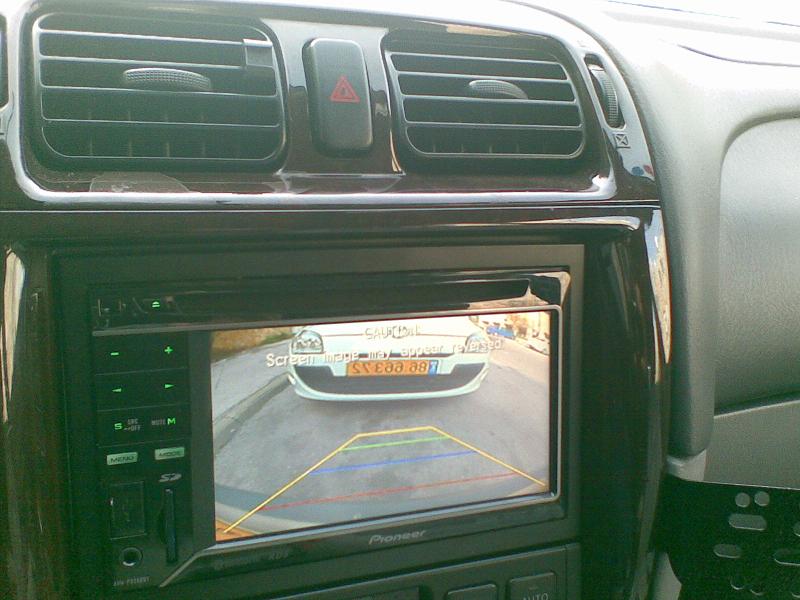

А так я вижу машину стоящую сзади на мониторе балайки
26032012166.jpg [ 81.95 | Просмотров: 8301 ]

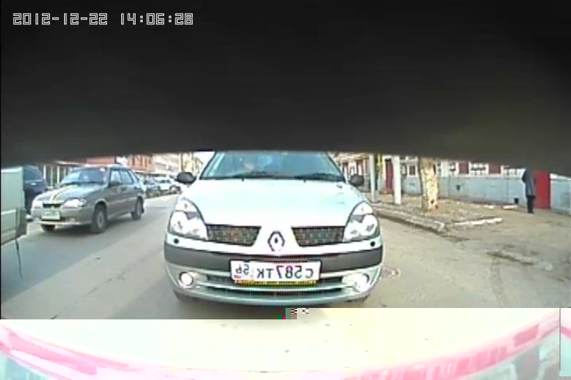

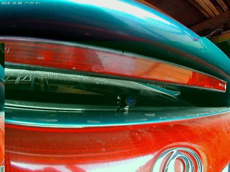

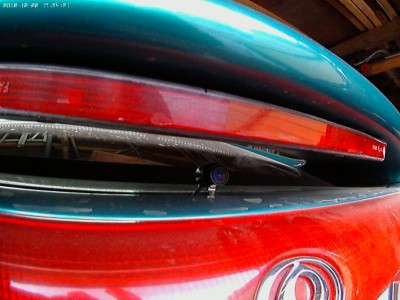

Когда я выбирал место установки, смотрел на то, что бы как можно меньше, а то и вовсе камера была бы максимально чистой. Т.к. она у меня установлена для парковки и постоянной видеозаписи.
Вот это место после поездок в городе и за пределами, я посчитал идеальным, т.к. оно было самым чистым.
AW_20121222_173451A.jpg [ 112.5 | Просмотров: 7186 ]
PDVD_000.jpg [ 44.56 | Просмотров: 4150 ]

Изображение во время просмотра видео на компе получается зеркальное, как будто передвигаемся по Японии. А если парковаться по монитору регистратора, то всё как на зеркале заднего вида. :pardon:
 Заголовок сообщения: Re: Как я поставил камеру заднего вида!) | мазда (mazda) форум
24 янв 2013 23:58
Зарегистрирован: 15 июн 2010 20:59
Сообщений: 65
Автомобиль: Mazda 626GF HB
Помоему в приборе которым ты пишешь изображение, в настройках надо выставить что камера заркальная. Тогда изображение будет нормальное.
