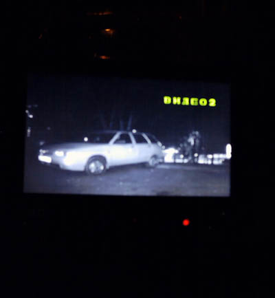

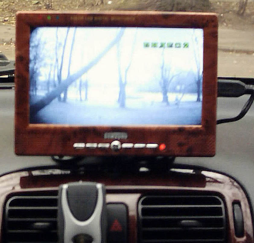

Ну типа снял. Говно полное ничего нивидно нифига. Потерпите братцы хотяб до завтра. Сниму днем нормально и скрины и снаружи как выглядит и про радар напишу Бегемоту.
У меня завтра жена в гаи экзамены сдает :Yahoo!: , пилит третий час :evil: чтоб я ее по городу возил и по площадке гонял :crazy: . не даети с мыслями собраться и ответить всем.
Комментарий к файлу: Вид слева, ИК подсветка

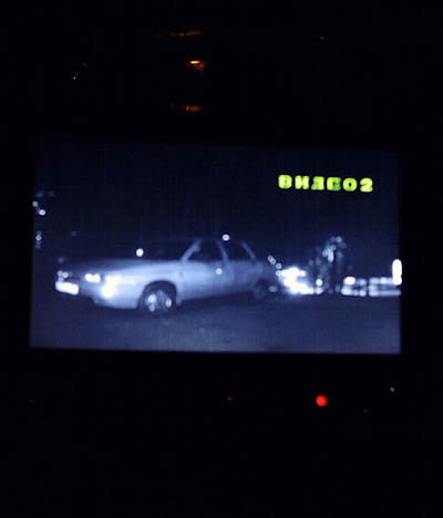

Комментарий к файлу: Вид слева.

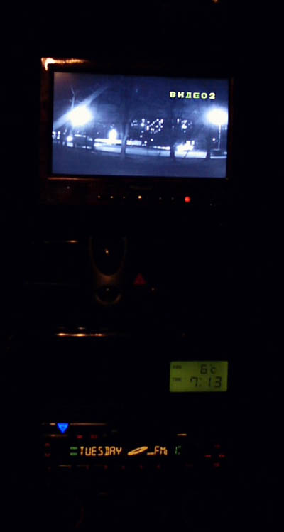

Комментарий к файлу: Вид с зади.

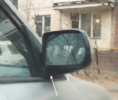

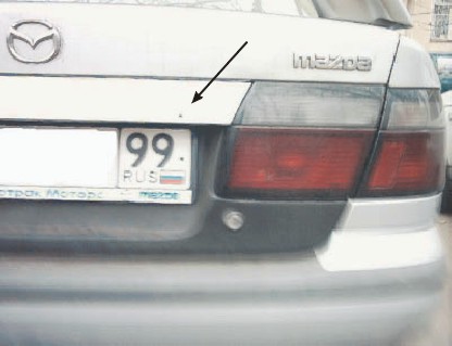

Ну вот сфоткал, не супер конечно, но все что надо видно.
1.jpg [41.26 ]
3.jpg [ 37.26 | Просмотров: 5994 ]
7.jpg [ 24.21 | Просмотров: 5991 ]

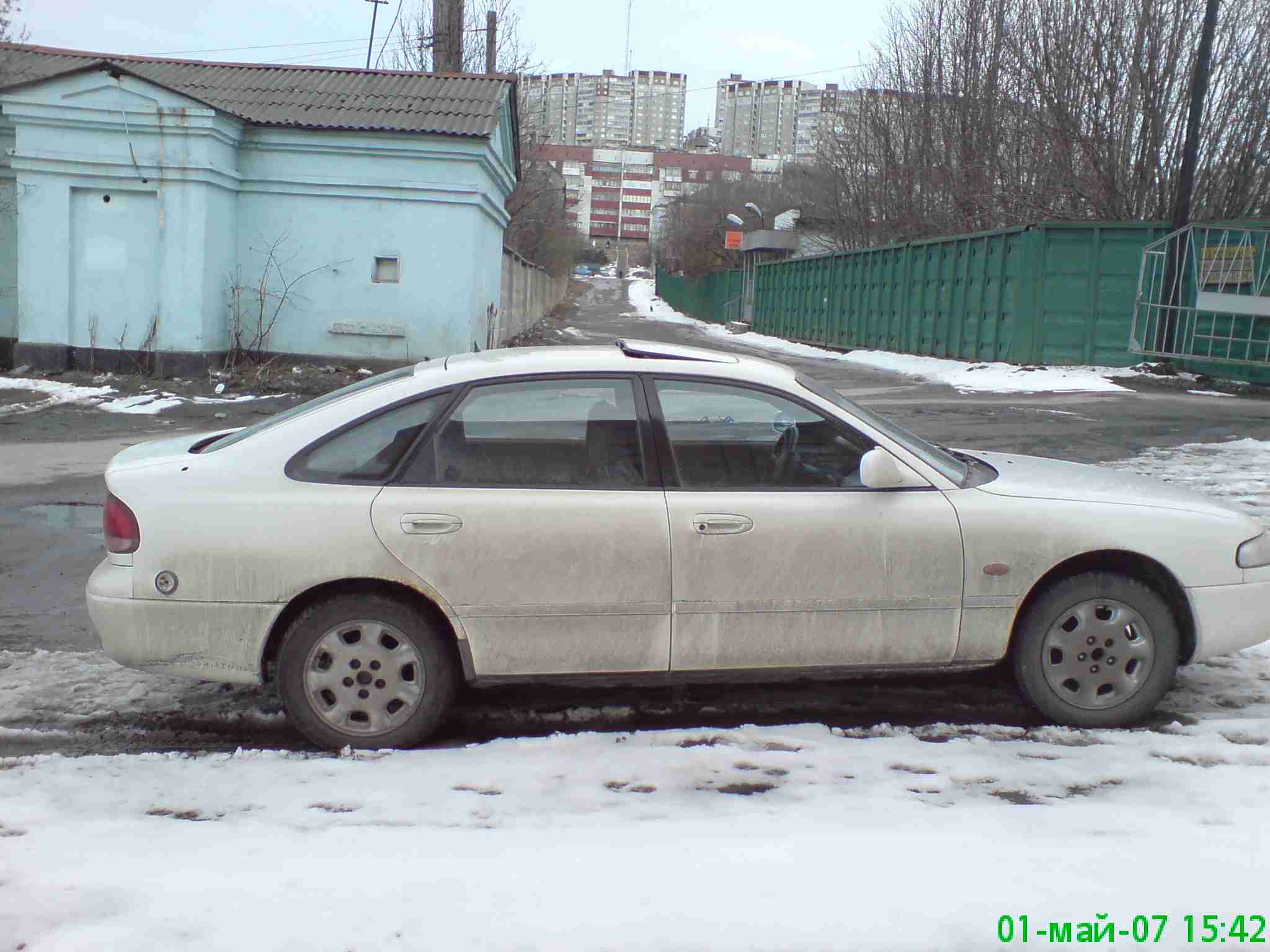

И еще.
6.jpg [ 117.98 | Просмотров: 3476 ]

:good: :app:
Респект.
Осталось еще вперед ночное видение, и не добавить, не убавить.
Вот читал, что ниссаны ставят камеры и спереди, чтобы из-за угла видеть. При выезде на плохо просматриваемую дорогу должна быть полезная весчь :) .
И вопрос, на один видеовход просто спаял центральные жилы, или как нить по другому замутил?
У себя вижу все-таки камеры за стеклами, где дворники подчищают :) . Сзади в повторитель стопов, вперед в районе зеркала.
И экран вместо зеркала. С экраном прикидываю штук в 10-12 уложиться.

Да можно и из за угла :D
Возьни только побольше, на мерсы стали ставить радары работающие на 24 ГГЦ, весчь!!! :good:
У меня на мониторе 2 видеовхода, поэтому ничего не паял. Два видеошнура и реле перемычка, то один вход то другой. Если вход один то придется делать как ты сказал, спайка центральной или тоже реле мутить. Много вариантов как кому удобней и проще.
Сзади камеры пофиг куда ставить. В стопы,в спойлер, в пластиковые накладки. Главное мепер камерой ставить защитную линзу, иначе вся грязь на объектив полетит и угробит его быстро.
За стеклом, незнаю, пробовать надо. Возможны блики и искажения.
Монитор вместо зеркала тоже вопрос. Он достаточно тяжелый, это вопервых. Размеры у него довольно приличные будет много обзора переднего перекрывать. Купи уж лучше сразу зеркало со встроенным монитором, есть такие. Только экранчик там маленький, со спичечный коробок.
По деньгам. В Москве монитор можно купить за 3900-4500 руб. Вполне неплохой. Камеры по 700-1200, так что вариант монитор + 2-3 камеры около 7000-8000 тыс.руб.
ИК камеру тоже планирую в эти деньги уместить. Собственно камера около 2000 т.р. и ИК пушка на 100-120 метров примерно 3500 + неожиданности :D
т.е. "левый вид", как и поворотник - работает-не работает-работает-не работает?
Именно так, включается и отключается поворотником очень прикольно, так же хочу и правую поставить.
Если интересуют подробности то покупается все на горбушке. Все при тебе проверяют подключают и объясняют. Там несколько павильонов торгуют этими штуками цены примерно одинаковые. И есть еще точка у Белорусского вокзала. Там дешевле но качество я еще не "щупал"
