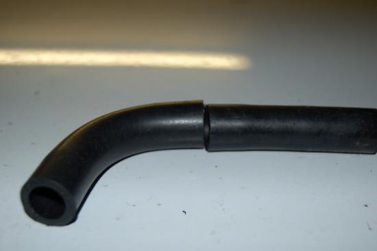

Угловой патрубок идущий от тройника (справа на двигателе) к термостату, номер по exist FS01-15-288A (цена 700 руб, ждать 2 недели) легко взаимозаменяем угловым патрубком печки от ГАЗ за 70 руб. В чем сегодня легко убедился.
На прилагаемой схеме он обозначен как 15-188
Не забываем нанести герметик на внешнюю поверхность трубок, после чего насаживаем патрубок и закрепляем родными самозатягивающимися хомутами.
Комментарий к файлу: Диаметр патрубка 16 мм.
DSC_0004_r.jpg [ 12.02 | Просмотров: 6721 ]
Комментарий к файлу: На схеме он 15-88.
image.gif [ 103.09 | Просмотров: 6726 ]
