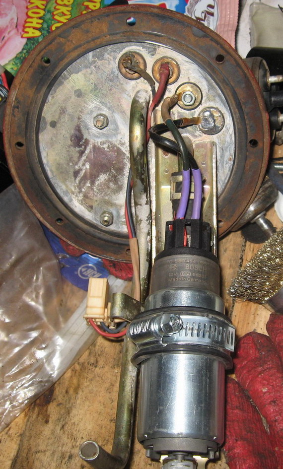

Поставил насос с 2110 Бош, работает без вопросов, шумноват и сеточку надо ставить либо от нивы длинную, либо родную.
Тут поездил, и немного переделал, развернул насос на 180 градусов, на фотографии немного не правильно, и сеточку поставил от 214 нивы. Теперь все нормально, но сеточку надо ставить обязательно родную, иначе провалы при правом повороте с полу пустым баком

а чтоб фильтрик родной поставить тоже ведь какие-то переделки нужны... так-же наверное и чтоб от нивы стал?
кто расскажет?
 Заголовок сообщения: Re: Дохлый бензонасос... альтернатива с 10-ки ?? | мазда (mazda) форум
01 окт 2008 08:33
Зарегистрирован: 03 фев 2007 14:44
Сообщений: 286
Откуда: Ярославль
Фильтрик родной встанет думаю. С нивы тоже не очень подходит, у него наклон немного не такой, приходится перегибать его, а он потом в итоге рвется и начинает все дерьмо лететь через насос. Покатался с нивовским и поставил старый. Мудрить не стал особо, т.к. на бензине только завожусь, стоит ГБО.
