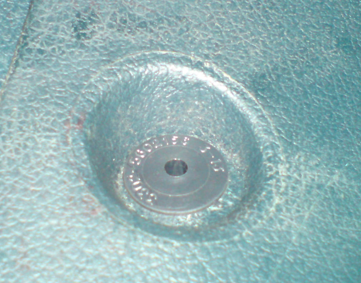

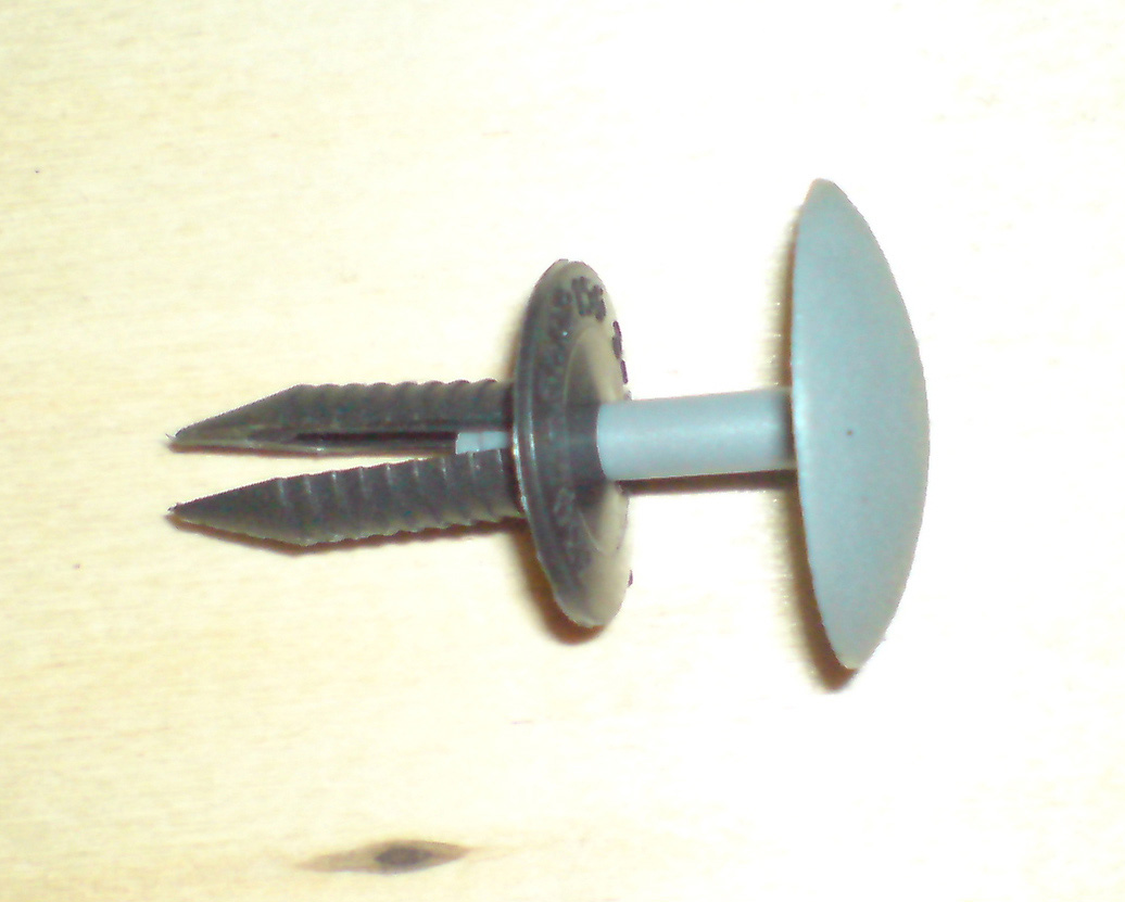

Мои пять копеек. поднимался вопрос о пистонах для крепления пластика.
Так вот на BA для крепления обшивки в багажнике можно использовать волговские "клопы"
Комментарий к файлу: Вот такой клоп можно использовать для обшивки в багажнике на БА
DSC00163.jpg [ 136.63 | Просмотров: 6888 ]
Комментарий к файлу: Вот так это выглядит. Сердцевину выкидываю, т.к. защелкивается и так
DSC00164.jpg [ 165.8 | Просмотров: 6877 ]
