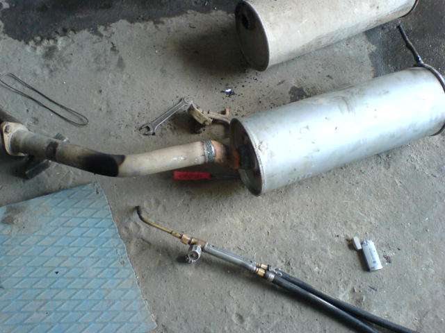

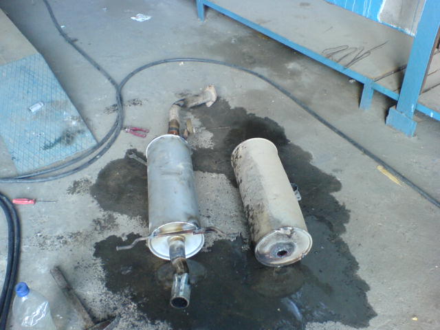

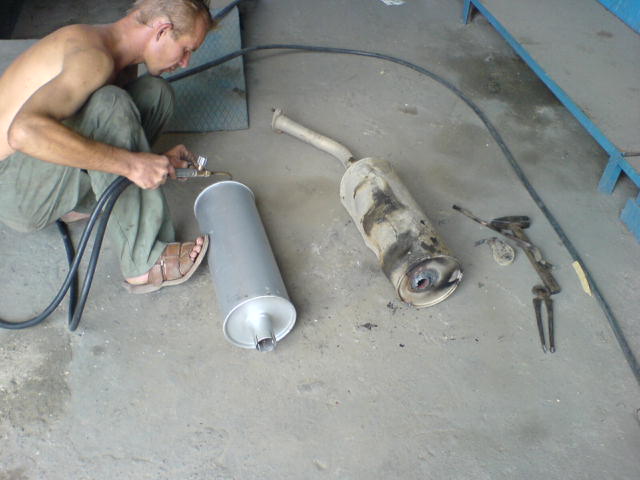

Вот вам инструкция в картинках про глушак от УАЗа люкс. Главное трубу за бампер вытащить иначе весь бампер над глушаком в грязи вечно от песка налипшего на конденсат.
ЗЫ: на фото сварщик, а не я :D
Комментарий к файлу: Делай РАЗ!
DSC00287.JPG [ 50.53 | Просмотров: 11675 ]
Комментарий к файлу: Делай ДВА!
DSC00286.JPG [ 52.46 | Просмотров: 11672 ]
Комментарий к файлу: Делай ТРИ!
DSC00285.JPG [ 43.78 | Просмотров: 11676 ]

А мне тот же самый фокус проделывало лицо кавказкой наружности с глушаком от ваз 2110.
1,5 года уже машинка бегает с ним и всё ок! А все меня тут пугали максимум полгодом ;) Глушак глушаку рознь... даже для тазов!

Я делал немного попроще. Со стороны треугольного фланца просто отрезал его болгаркой. Оставался кусок трубы на которую надел кусок нержавеющей трубы (диаметр 52мм идеально налезает) с прорезями и зажал хомутом для глушителей. От старого глушителя заподлицо отрезал изогнутую трубу и она идеально входит в трубу уазовского глушителя, так же на хомут. В итоге пришлось от старого глушителя отпилить крепление и приварить к новому. В следующий раз процедура замены проходила намного быстрей и насадка смотрится красиво.
