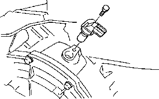

Вот нашел пару картинок. Еще вроде как в датчике TSS есть магнит и поэтому он может нацеплять на себя металла из масла.
626+TSS.gif [ 4.34 | Просмотров: 18613 ]

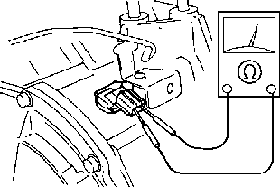

Еще одна
626+tss+remove.gif [ 3.43 | Просмотров: 18623 ]
08 авг 2006 06:50
Поменял датчик, который на последнем рисунке, 800 руб. на разборке. Все заработало.
