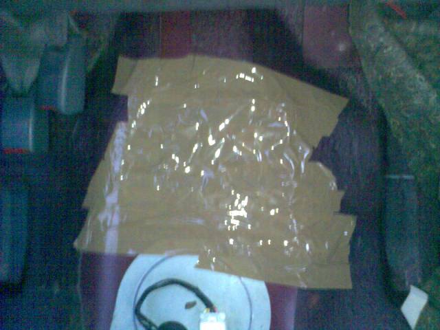

Комментарий к файлу: Что получилось
Mazda 002.jpg [ 157.75 | Просмотров: 45216 ]

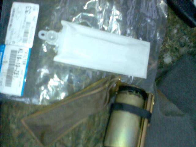

Фотка есть только одна, выложенная, Там ничего сложного по этой фотке видно как резать а это самое главное...
Просто фоткал уже после чистки, а тогда фотика небыло...

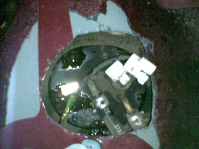

ну вот наконецто и я решился на резню! :P Самый гемор был со снятием шлангов.
083.jpg [ 35.88 | Просмотров: 45108 ]

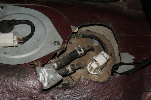

еще фото-
084.jpg [ 29.7 | Просмотров: 45108 ]
