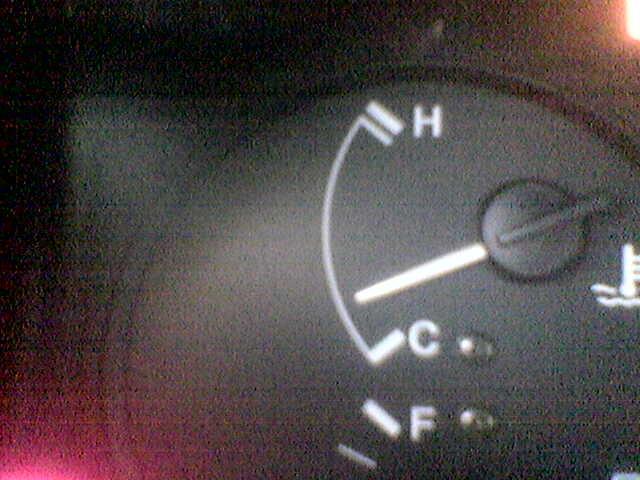

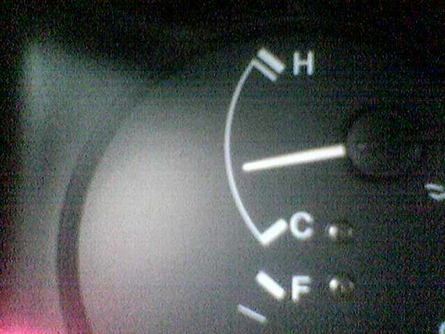

Вот мучает меня один вопрос, а может у меня паранойя!? Как быстро у народа прогреваются дизельные маси? А то мне кажется, что как-то медленно, а лезть к термостату что-то не очень хочется!
Вообщем поделюсь своими сегодняшними наблюдениями:
Tул.=-2-1°С;
9:07 – пришел на стоянку, завел машину;
9:12 – вкл. вентилятор печки на 1ю скорость, рециркуляцию, Т=+5°С, поехал домой;
9:17 – приехал домой, крутил 1000-2000 об/мин, Т=+15°С;
9:19 – стою жду людей, машина на ХХ, Т=+20°С;
9:21 – Т=+25°С, продолжаю ждать, вкл. вентилятор на 2ю скорость;
9:26 – поехал, рециркуляцию сменил на «свежий» воздух;
9:29 – Т=+30°С;
9:31 – стрелка начала расти и добралась до метки С;
9:35 – решил сделать фото-1 Т=+39°С;
9:54 – приехал на работу, сделал фото-2, машина еще полностью не прогрелась, Т=+57°С.
Манеры езды была не спешной, до 50 км/ч, максимальные обороты 2250!
Комментарий к файлу: фото-1

Температура около 0 .
Завожу , тарахтит 1 минуту (если не лень) , проезжаю 2-3 км (обороты 1800-2000), стрелка начинает подниматься . Если проехать , ещё , столько же , догреется до средины и будет там маячить . :goss:
Если завести и не трогать , разогреется , минут за 20 . :fly:

Т.е. за 20 мин. стрелка подымиться где-то до середины, я правильно понял тебя Виталий-COMPREXовод
Похоже все-таки лезть мне к термостату, просто настораживало то, что патрубок, который идет от термостата всегда холодный…я думаю что он закрыт…
