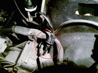

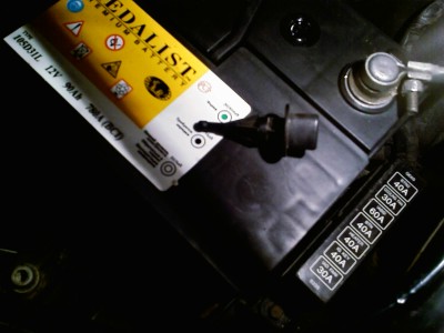

Снял штуку, куда устанавливается воздушный фильтр. Там заметил просто висит в воздухе какой-то датчик, сопротивление забыл, было несколько кОм (вроде 10). Сам он полностью пластмассовый. что за он - так и не понял.
Комментарий к файлу: примерно в таком положении я его обнаружил

Комментарий к файлу: Сам датчик
IMAGE_130.jpg [ 170.86 | Просмотров: 4544 ]

Случайно, не датчик температуры всасываемого воздуха? Но тогда он стоит в коробе с фильтром внутри..

в той коробке нету дырки куда вставить этот датчик, может я конечно плохо смотрел. но и датчик то особо кроме как на простую пластмаску ниначто больше не похож

Ну да, температурных датчик и есть пластмассовый.. Может просто коробка от компрекса или что то в этом роде..
Подождём обладателей GFок ;)

дело в том что там 2 датчика подобного вида и они по каталогу вроде как идентичны, только крепления для их установки разные, один ставиться на крышку воздухана, а второй на патрубке
возле впускного коллектора, там же и датчик давления наддува располагается, обзываются они вроде "air temperature (IAT) sensor" 8)

ктати да. Надол дырку в крышке где фильтр. как раз для датчика :)

по поводу этого датчика. считаш ошибки, выбила 0110. Как понял дело с ним. Я его когда отключал - мозг не обнулял. Вот щас обнулил. После этого на панели показываетнулевую температуру. Хотя за бортом минус полюбому. Что за фигня может быть? Кстати,датчик этот у меня полностью пластмассовый, только контакты мталические,както подозрительно выглядит.

Ага, н вроде ка ки есть прозрачный, если я не ошибаюсь!
Ошибка, тоесть, 11? НУ тогда да, этот датчик..
