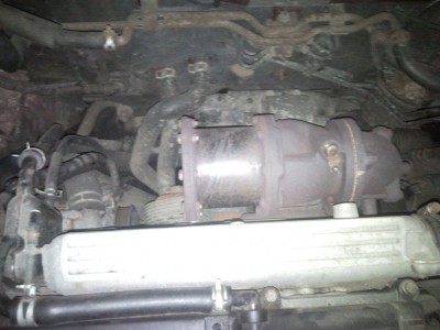

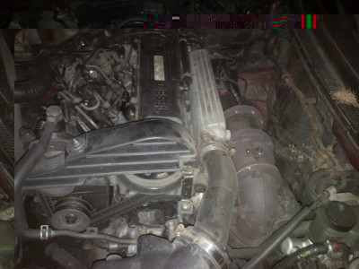

Приобрел я себе машинку. Как оказалось со снятой турбиной. По-началу думал, что так и надо, но она сильно тупит и расход получается около 12 литров.
В общем я хочу узнать, ЧТО мне надо купить и где это можно в Питере достать.
mazda 626 GE 2.0 75л.с. 92г

это кусок нагнетателя. Хитро сделали, чтобы не варить переходник с вып коллектора на выхлопную, просто сняли кусок компрессора и заделали дырки в барабане. Сама турбина будет стоить в +/-350 уе.

orion там всё родное,только со стороны привода заглушка стоит.
А расход такой потому что тупо волнообменник убрали а на насосе кол-во топлива не отрегулировали

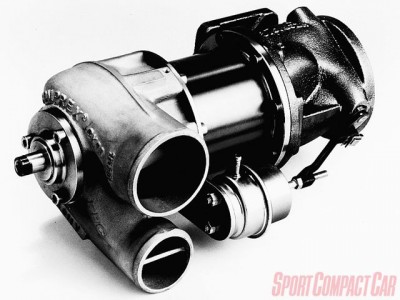

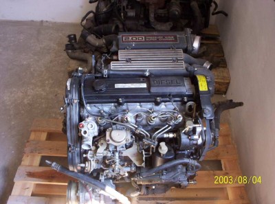

вот что-то типа этого. только на картинке он без кожуха. Чтобы было понятно, у тебя нет левой части, там где вход и выход воздуха.
Вторая фотка взята где-то их этого форума, кто-то выкладывал. еще придется тебе докупить 2 патрубка, которые над нагнетателем располагаются, патрубки от нагнетателя к интеркуллеру, от интеркуллена на впускной коллектор, пусковую заслонку ну и сам интеркуллер.
