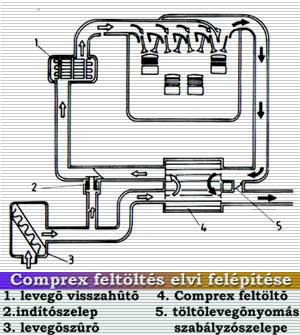

Да вот ещё картиночку кину с принципиальной схемой работы Comprex.Клапан стоит под цифрой 2.
comprex0.jpg [ 22.39 | Просмотров: 5868 ]

comprex0.jpg [ 22.39 | Просмотров: 5727 ]

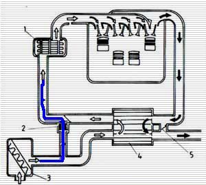

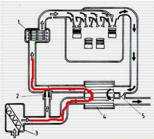

Чтобы ещё было понятней выкладываю несколько картинок,которые нарыл в инэте. Синим маркером обозначено подача воздуха на холостом ходе, а красным подача воздуха под нагрузкой.
Вот тогда то и должен холодный водух сжиматся под давлением выхлопных газов. :pardon:
Комментарий к файлу: клапан холостого хода открыт
comprex1.jpg [ 21.29 | Просмотров: 5719 ]
Комментарий к файлу: клапан холостого закрыт,открыт
основной клапан
comprex2.jpg [ 21.36 | Просмотров: 5719 ]
