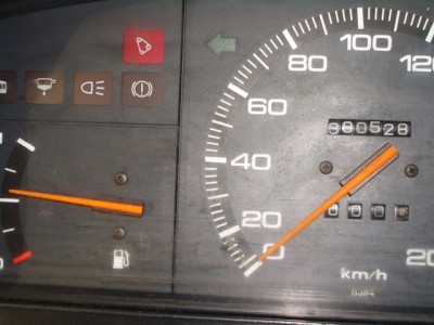

Добрый день.
Подскажите, пожалуйста, как обнулить счётчик ГРМ в Мазде ГД. Там же приборка не такая, как в ГЕ. И никаких отверстий в стекле нету.
GD 2.0D 1989 универсал

1
IMGP6061.JPG [ 126.75 | Просмотров: 7782 ]
