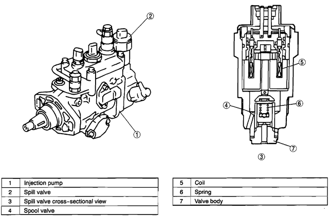

Теперь есть к тебе вопрос, ты говоришь, что у тебя такая же ситуация как у меня, значит по идее, должен быть разорван датчик температуры ОЖ ! Разорван он у тебя, или нет? Если нет, то попробуй снять фишку с датчика тогда машина должна будет запускаться получше…Видимо ЭБУ считает, что пришла зима, -50°С, поэтому открывает клапан больше, и топлива впрыскивается большее! ИМХО!
Насчет замены клапана, да, их меняют, меня сразу отправили на замену! Но, родных нет, только если с др. насоса снять! Есть типа по лицензии, вроде около 200 евро, плюс работа где-то 30, плюс сальники…тут в форму кто-то уже писал про замену! Правда там была причина в др. из под фишки сочилась соляра!
Еще не совсем тебя понимаю, зачем ты на него подал дополнительное питание! На этот клапан подается сигнал, не просто напряжение, сигнал – имеет «особую» форму! Напряжения достигает 120 В!!!
Вообще-то рекомендую из фака скачать этот док:M626_GF_GW_RFT-1 , там много чего интересного(правда, он на английском:) )! Есть и насос с клапаном!
Удачи! Если будут еще вопросы пиши!

Да, и еще, на всякий случай, из дока выше, выкладываю насос и разрез клапана!
1 – сам ТНВД;
2 – перепускной клапан (Spill valve);
3 – разрез клапана;
4 – золотниковый клапан (золотниковый гидрораспределитель);
5 – кольцо;
6 – пружина;
7 – если дословно, то – тело клапана :) !
Комментарий к файлу: Насос и перепускной клапан.

Спасибо!!!! Ты на стоящий друг)))))
Питание подал не я а профессора которые пытались привести мазду в норму.
При нажатаой кнопочке управляющий сигнал чуть интенсивнее - то есть она как бы видит на улице -50 градусов и соответственно дает больше соляры.
Двмжок у меня RFT. А вот с клапаном - проблем - он же похоже неразборный - ты его развальцовывал что ли?
